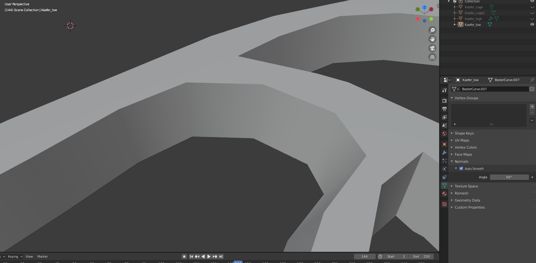

Включил Auto Smooth жить стало веселей
Ещё одна проблема ты запекаешь с Subdivision меша, но делаешь это без уважения но у тебя в настройках сабдивижена Viewport стоит 4 а Render 2, печка берёт значение из настройки рендера а не вьюпорта и сделай его Shade Smooth тоже

Большое спасибо за помощь и советы! Сильно заметные дефекты пропали. Теперь с моделью уже можно работать.
Только в одном месте остался сильный дефект запекания, но я замазал его средствами пэинтера.

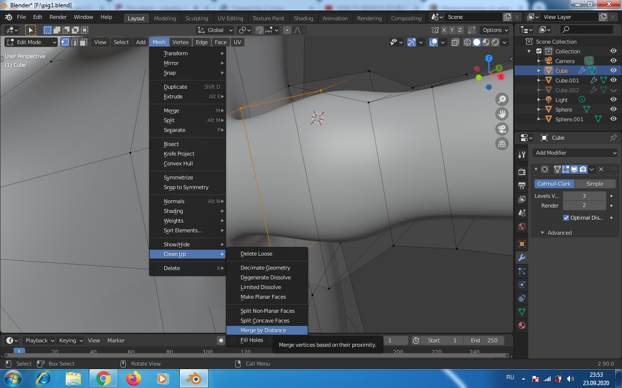

Здравствуйте! Использую Blender 2.8 столкнулся с следующей проблемой отмоделировал левую руку персонажа решил скопировать и присоеденить к правой части удалил частично руку и решил соеденить точки через Merge by distance но получается вот такой артефакт что я делаю не так? фотки прилагаю! Спасибо!
Sanekum
68
Скорее всего отзеркалил руку но не пересчитал нормалки Ctrl+N. Distance ещё маленький очень возможно не всё сшилось
Sciron Big
После того как сшил нажал Ctrl+shift+n поставил галку и все стало хорошо! Спасибо большое за ответ!
