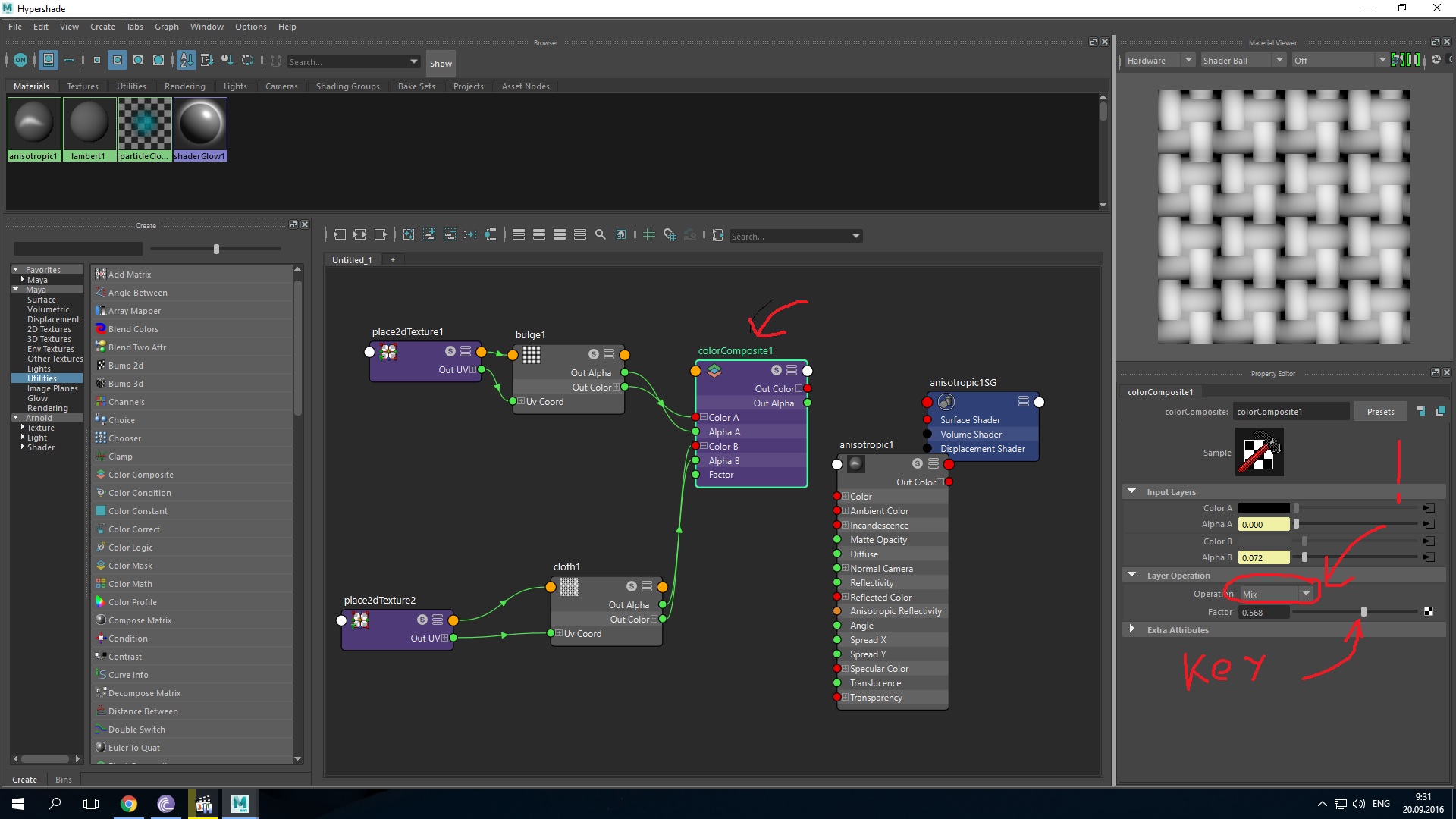

Можно ли как нибудь перенести displacement map с блэнд шейпа на модель? Если что мне нужно анимировать превращение человека в монстра. Или возможно есть какие нибудь другие варианты как ето сделать? Буду очень благодарен.)
Ну судя по всему (если я вас верно понял) вы с браше сделали новый шейп в котором исходную фигуру (человека ) превратили в монстра. С этого монстра вы сняли disp map которая отличается от исходной карты (человека) . Далее хотите при превращении плавно перейти от исходной (человека) к карте монстра?
Если так то ловите скрин, делается это через ноду color composite (режим mix) в которой анимируете значение factor (либо автоматизируете привязывая к параметру веса вашего шейпа) .. Насколько верно это будет работать в вашем случае сказать нельзя, тут от вас зависит. Вообще чтоб сделать красивое превращение там нужно создать целую цепочку промежуточных морфов . Ну тут уж сами ковыряйте, принцип останется таким же.
Большое спасибо, именно это мне и нужно было. Щас попробую.

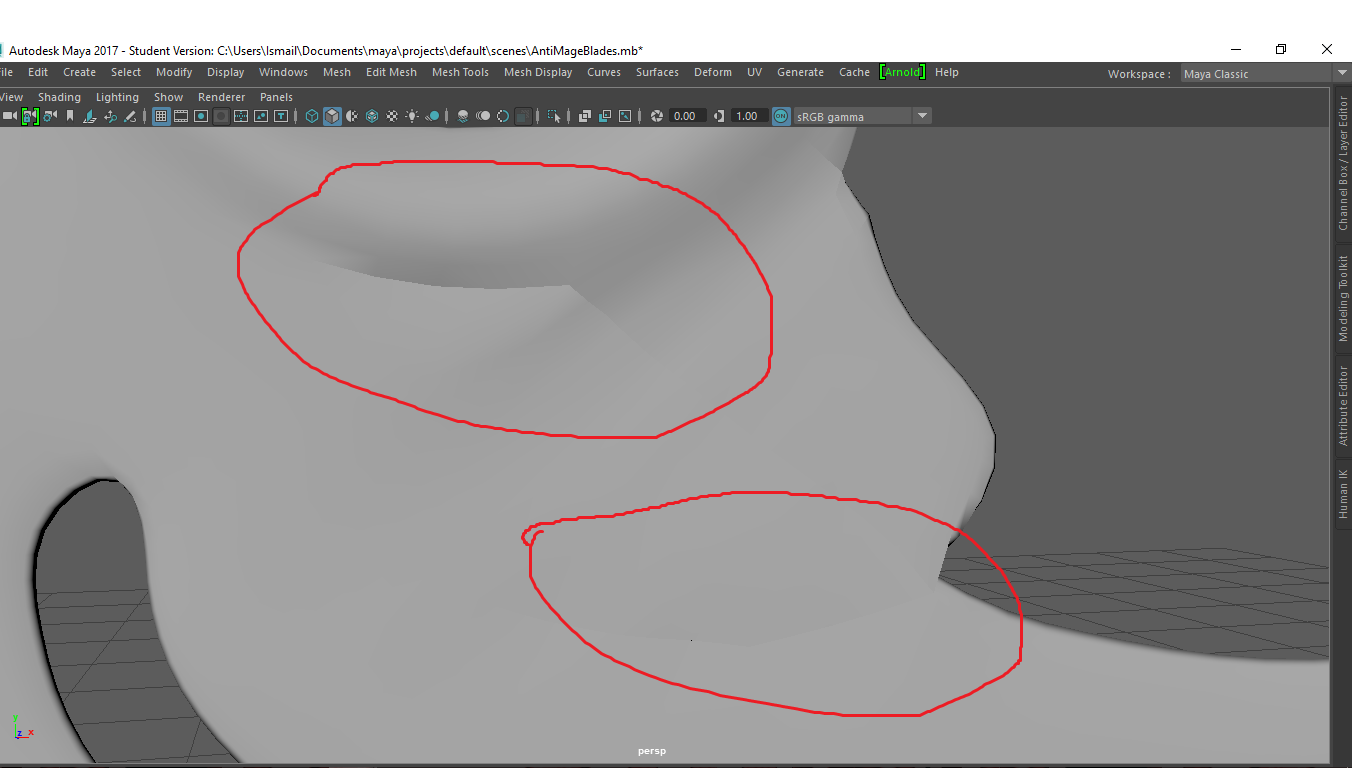

шикарно ))) три фейса на одном ребре - самая что ни на есть какашечная нон-манифолдная.И ютуб не надо - всё в хелпе, даже с картинками. Плюс здравый смысл не помешает.
Причем здесь здравый смысл? Экструдировать эйджи запрещено что ли? ))
Возможные варианты подобной фигни, если скульпить шефп (морф) не из нулевой позы.
Скорее всего из-за этого. Но как исправить? Как вернуть в нулевую позу? Ключи-то не были поставлены...
