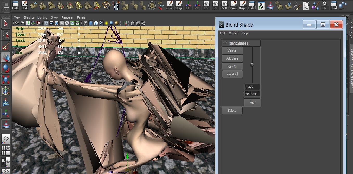

А на этот вопрос кто-ни будь может ответить?
Поменять порядок вертексов или еще где то накосячить и применить шейп с отключенным (check topology) (ну тут не факт, точно не помню как майка на это безобразие отреагирует)
вероятней всего 1-е
если не из нулевой (потом зафризили) - то он просто сдвинется. а сдесь вертексы поменяли порядок после добавления\отрывания
