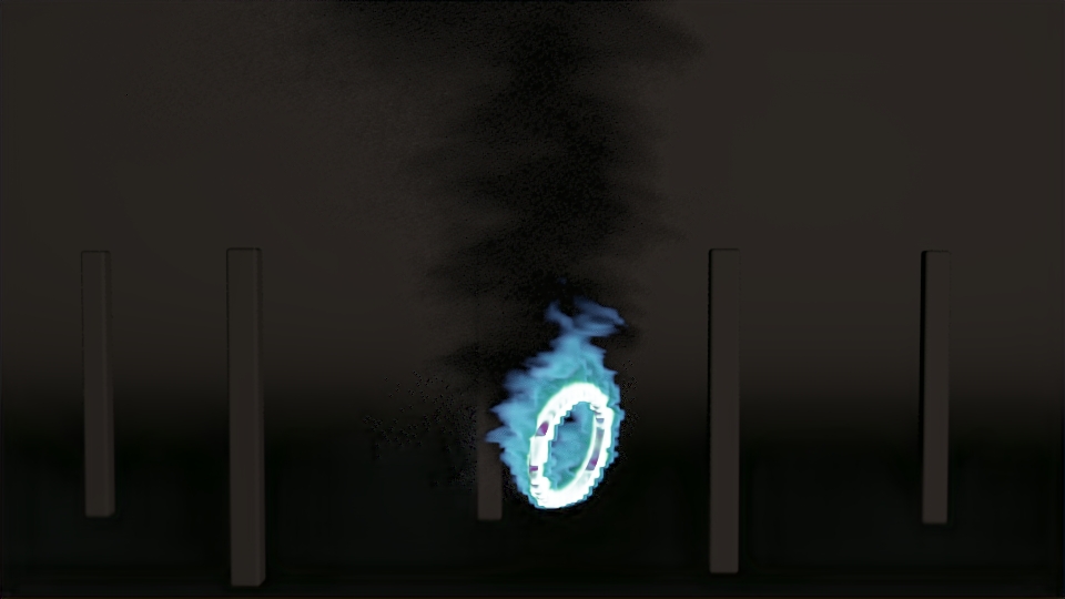

У робота правая пушка - огнемет. По сюжету он будет рамсить с магичкой элементалисткой водной.
Надеюсь реалФлоу принимает VDB... да должен принимать.
327
Ога =) Пока тестирую фумFX. Я переделал кольцо, щас дорендерю, пока
вот
Накладно, конечно по времени...

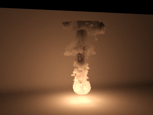

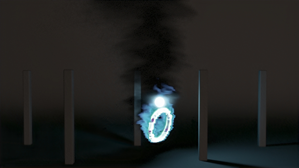

Между прочим ЦПУ на левый источник тоже не реагирует. Это 4,30,00 от 23 ноября

Я про рендер спрашивал, думал если феникс родной хаосовский - то волюмы будут GPU рендериться. Вот и уточняю: сам огонь фениксовский будет визуализировать вирей GPU? нормально, а не как я показывал. То самое знатное освещение

А вот так Посмотреть вложение 276219 и так с левым источником Посмотреть вложение 276220
А ты что рендерил? Небось чего-то из фумки? Попробуй в Максе просто создать чайник, выделить, применить пресет огня с полки Финикса, а потом порендерить в Вирее ГПУ. Наверняка будет намного лучше.

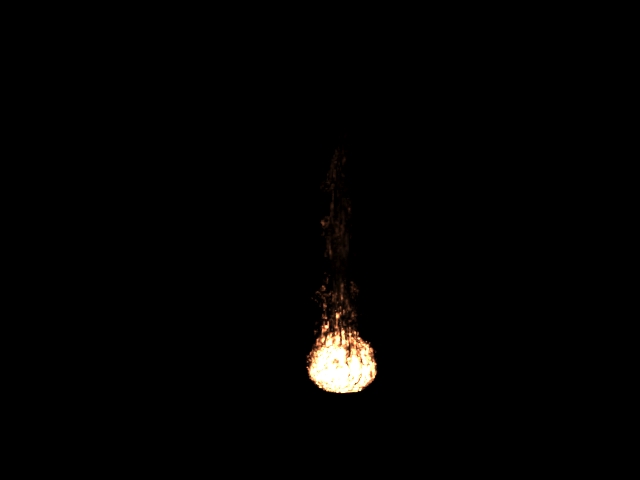

свет не включается
Извините меня но это тот же самый член, только в другой руке...
вот ЦПУ Посмотреть вложение 276228
это ГПУ Посмотреть вложение 276229
свет не включается
Вот же шорт побьери. Чё-то советую, а сам даже проверить не могу - у меня не стоит сейчас Финикс и сегодня поставить не смогу. Извиняй если не то насоветовал и направил по ложному следу, я думал что всё сработает как надо.
а ну да этот мейт делает. Я просто свет хочу отдельно вывести
Ну в рендер элементах же есть освещение. Вот я сейчас поглядел - GI, Light Select, Lightning доступны на ГПУ - это список доступных именно на ГПУ элементов, на ЦПУ список гораздо больше.
