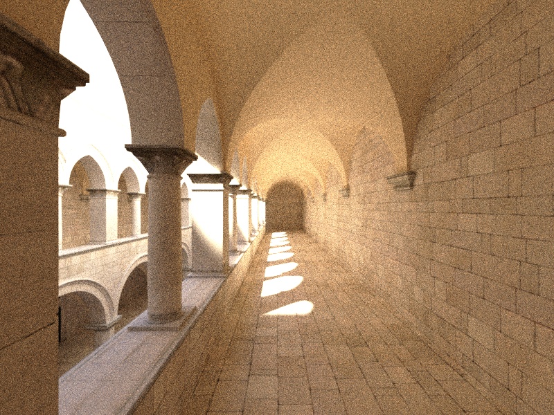

3d сцена - https://cloud.mail.ru/public/234acc7d7a4a/SPONZA_iray.zip
iray, 3ds Max 2014 (500 iterations, 800x600)

P.S.
Hyper-Threading - ускоряет рендер.
Память нескольких GPU не суммируется.
SLI - замедляет рендер (отключается в драйверах).
Double precision - замедляет рендер (отключается в драйверах).
При тесте GPU, не забывайте отключать CPU:
