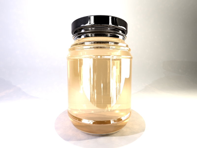

Странные блики на стекле

Эхе хе... врай... не люблю я его, поэтому в нем не силен (или наоборот). Покрутил твою сценку, ниже две картинки - 1 ирей, 2 ментал, с геометрией сделал только одно: у интерполяции линий изменил значение с 6 до трех, после латхе добавил едит поли и сделал коллапс то..
ну переменил маты ессно, добавил хдрку на бэк.
Если у тебя в врае после манипуляций с банкой как сделал я ниче не изменится дело скорее всего в матах
мед не обсуждать, ну нах времени небыло с ним возиться

У вас в сцене Noise Treshold высок, уменьшайте... для контроля антиалиасинга я бы использовал Adaptive subdivision.

сохранил менталовскую сцену в 2011, заодно поковырял еще:
marlock.narod.ru/2011.max
Цвет меда сам покрути, рендерится правда долго 7 минут у меня гдето

Rebate .Показатель преломления меда 15%-ной влажности при 20 "С составляет 1,4992; 20%-ной влажности - 1,4865.
