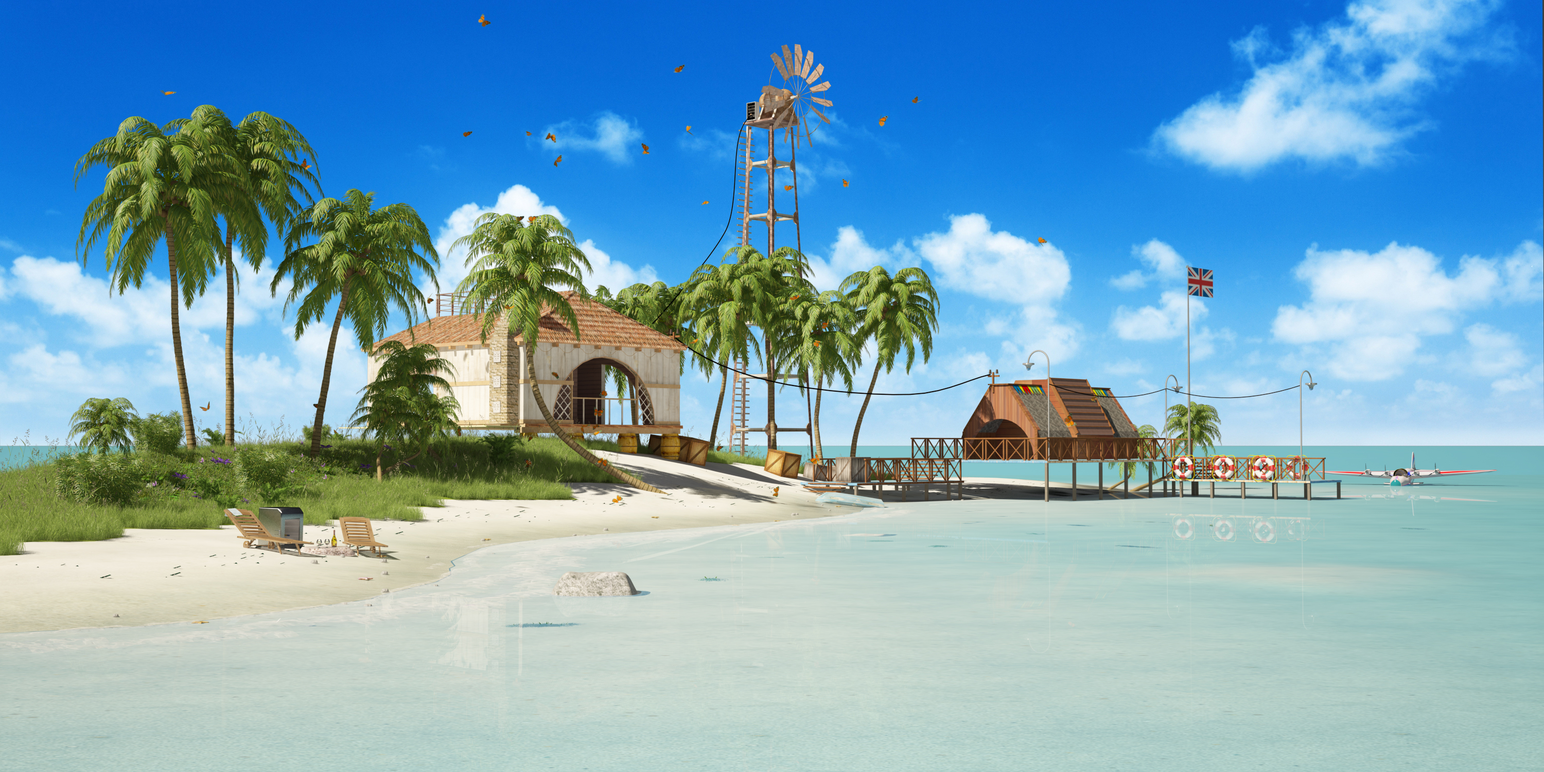

Стало лучше!
Мне кажется стоит небо другое прифотошопить. Оно сейчас какое-то зернистое и освещено непонятно откуда.
Под воду можно кораллов посадить, камушков и включить каустику.На дне можно неровностей сделать и нарулить в материалах опцию color at max depth так, чтобы чем глубже тем темнее становилась вода.
Непонятно как такая знатная хижина стоит на бочках
ИМХО либо ее на сваи посадить или сделать шалашик попроще, как бунгало.

Cat3D: Небо было HDRI , сейчас сделал новое, из фото. А каустика почему то не хочет просматриваться сквозь вод. Впрочем с учетом отражения неба, без неё даже лучше.
Тоже самое и с дном - добавил камней и прочего, но почти не видно из-за отражений.
А хижина - это стиль, бочки - так надо)
RIFF - самолет маленький и расположен за причалом.

Богдан киб: Ого, даже так) Подкорректировал немного рисунок. Волны сделаны бампом - ката mix с шумом.

to Aleksandr1: в этом же весь смысл - остров застыл в ожидании гостей. Сейчас на нем нет места хаосу.

мне тут вода нравится http://www.render.ru/xen/attachments/остров3-jpg.194485/
а если делать с волнами - нужно колдовать с диспом или бампом.

Чувство, что кто-то не может в фото реализм.
Богдан киб - всё таки не пойму что не так с водой: прозрачность, зеркальность, волны?

да, зеркальность и волны странной формы.
вот например
http://static.tonkosti.ru/images/6/60/Берега_острова_Ясава,_Фиджи.jpg
днем волны не такие прозрачные, есть изрядная доля синевы, форма волн острая, не округлая
http://www.bankoboev.ru/images/MjA2Mjk5/Bankoboev.Ru_na_beregu_neobitaemogo_ostrova.jpg
тут более прозрачная, но все равно волны не круглые и все равно присутствует цвет.
я когда делал свою последнюю работу, делал море в риалфлоу, но у меня вроде сохранился материал первых рендеров где я делал средствами Vray, если найду скину

http://4.bp.blogspot.com/-N8lt5crr1dk/TfkqopcEK1I/AAAAAAAABFM/YorfL1nZrBs/s1600/DSC_0134.jpg
вот тут еще хорошо видно цвет и форма моря
