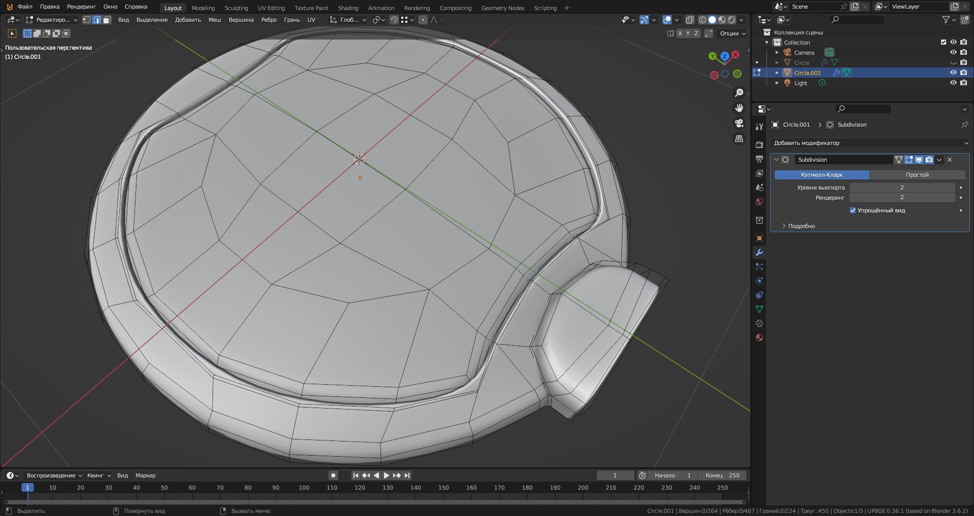

Можно текстурой, а можно и геометрией, я уже отвечал. Ну конфигурацию тоже ручками, я хз как объяснить одним постом моделирование под сабдвижен, подразделяем выдавливаем.
моделим две дырки, массив вдоль, массив поперёк, обтягивание по подготовленной конфигурации, придание толщины, и сабжвижен.

Спасибо большое ! Получилось сказочно ! То, что нужно. Правда , я ничего не понял ((( Наберусь , с трудом , наглости и попрошу , если найдётся время, сделать видео . Весьма признателен за Ваш отзыв на мою мучительную загадку.

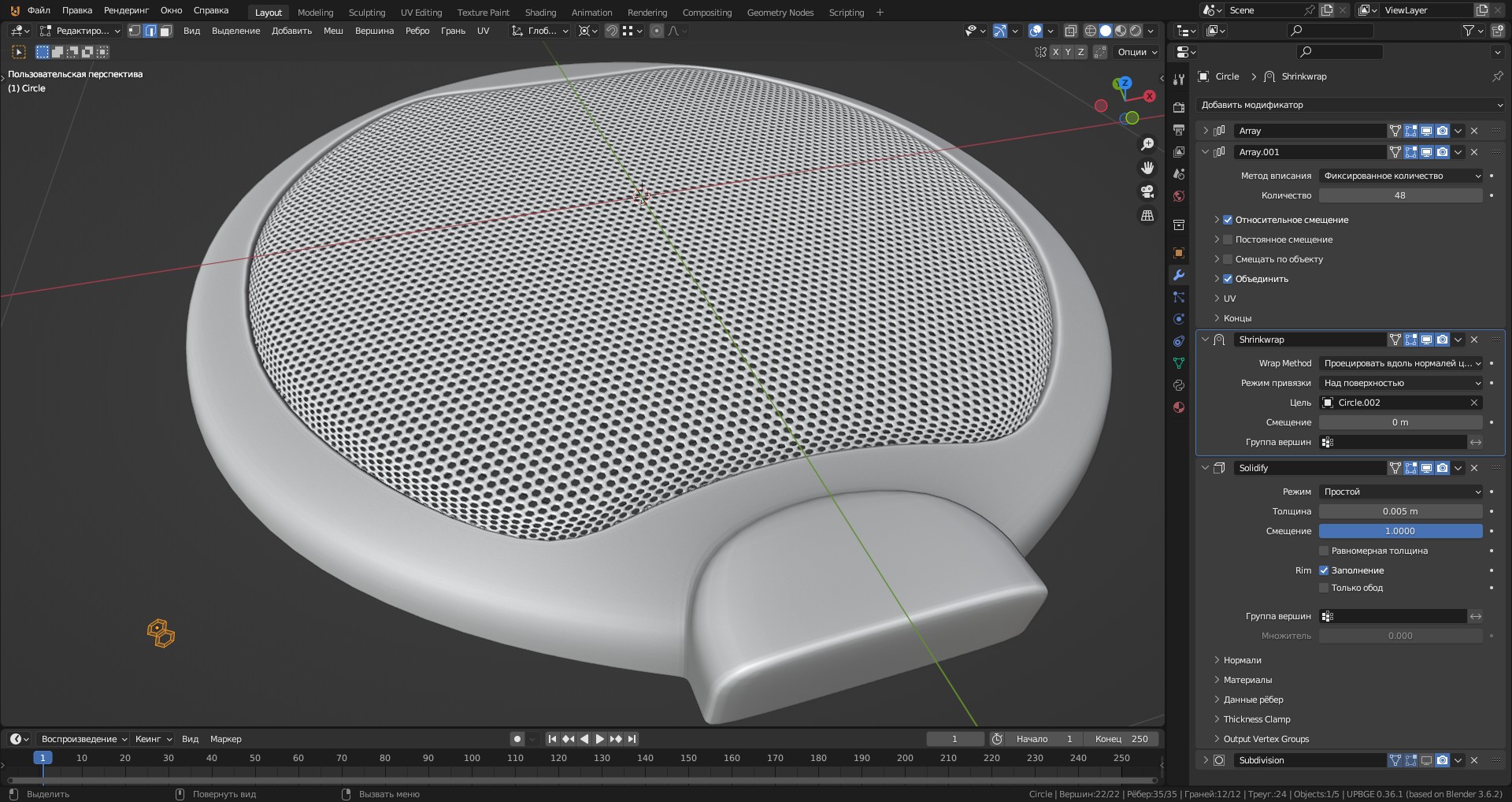

Тут немного более сложный вариант: Геометрия сетки два шестиугольных кольца сшитых одной стороной. Первый массив копирует их вдоль оси X и сшивает в цельный меш. Второй массив копирует то что получилось после первого вдоль оси Y и тоже сшивает в цельный меш. Далее два обтягивания, первое натягивает результат на предварительную более гладкую цель, второй на конечную цель. Так натягивается более корректно на вертикальные плоскости, но можно обойтись и одним. Последним стоит модификатор объемность и придаёт соответственно толщину. Еще следует понимать что там на краях много съежившийся геометрии не влезшей на цель. она может давать артефакты, так что после настройки можно применить массивы и обтягивания и почистить сетку.
Собственно метод древний, и используется во многих пакетах моделирования с разными нюансами.

я не очень понял именно 2 шринкврапа...цель и цель001 -ведь одинаковые объекты? почему если меш "сетка" натягивается шринкврапом сначала на одну цель, а потом на другую (по сути такую же? ), получается лучше результат?
243
Да, ну там можно поэксперементировать есть эффект, но сам модификатор тяжелый. Да и модель тяжелая получается. Имеет смысл, если сама сцена ради этого микрофона и затевалась, ну и близкие ракурсы, при которых текстура уже не вывозит. В остальных случаях да наверное лучше текстурой.

Спасибо большое . Получилось красиво , но увы .... не у меня.
85
Ну так что мешает, разобрать как сделано и сделать самому? Тем более что я этот микрофон смоделил не точно, на глаз, лишь для примера.
