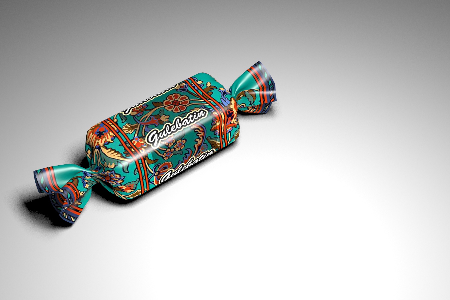

Можно и в тряпочки(mCloth и Cloth).Просто сложнее для новичка.Это бы понял.Насчёт текстурных координат, я правда упустил, их желательно до моделинга назначить(чтоб с развёрткой не возиться) а не после-так более правильно.

Съедобно.Ну может немного шума добавить,что бы смотрелось не так цивильно, но можно и так оставить.Вообще не плохо.
