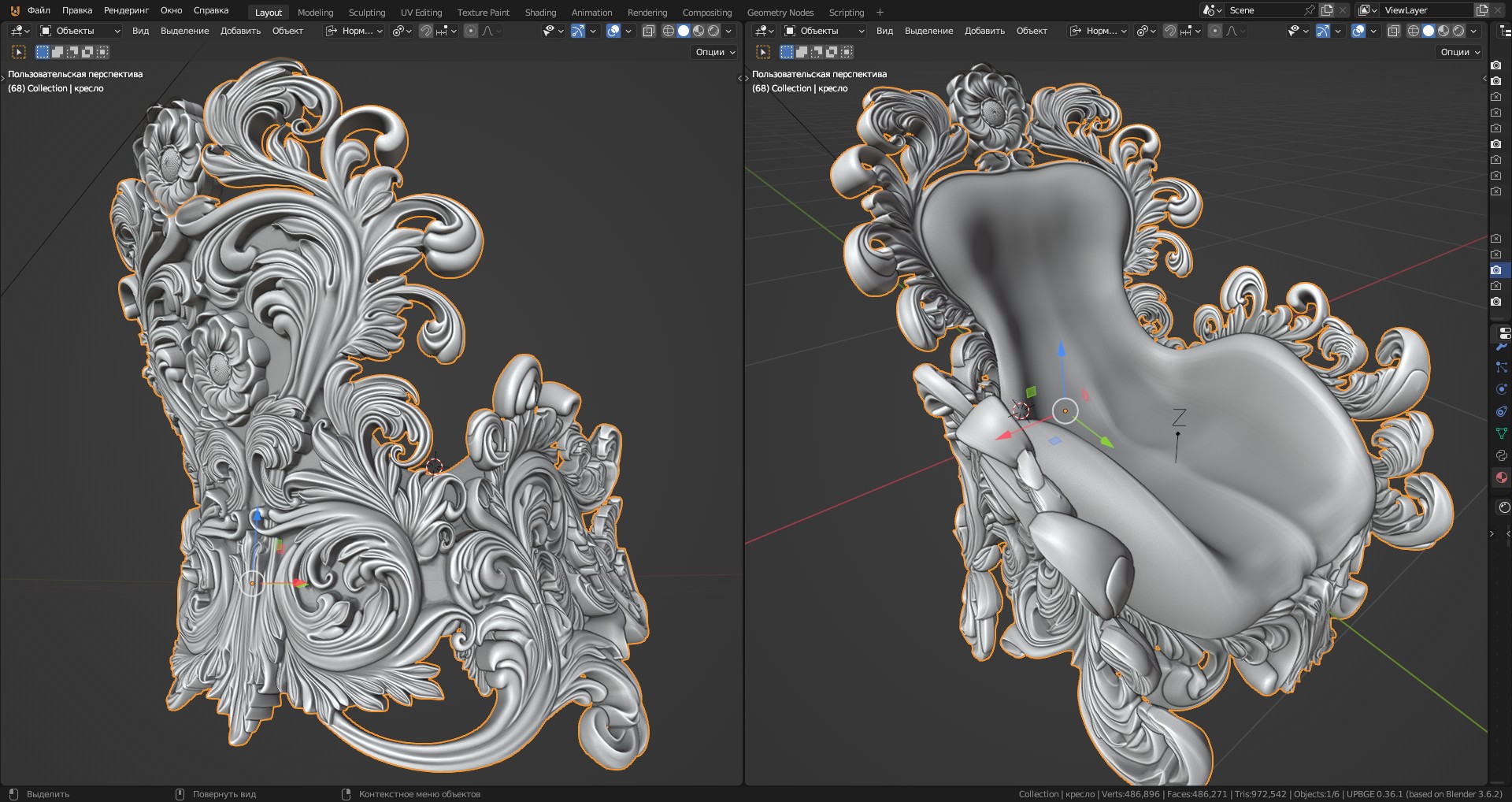

кресло пока так Посмотреть вложение 331902

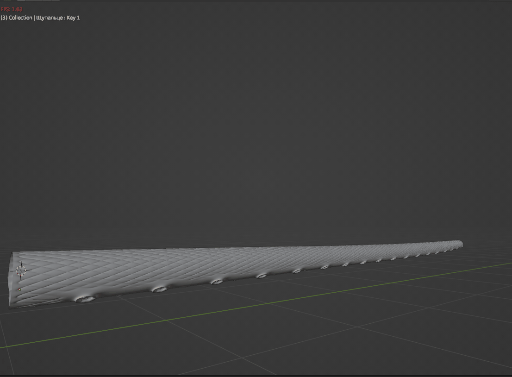

поэкспериментировал со щупальцами...
Не могу пока с гнутыми костями с справиться . то есть ровно загнуть на получается.
А можно было бы и кресло-ктулху заделать, если переводить в морскую тематику:) чего только не привидится после бутылки рома)
Наталья Глебова
277
А если попробовать для начала без цветочков анимировать обратный процесс: взять правильную спираль и развернуть её в линию. Тогда Вам, как минимум, будут известны правильные координаты базовых точек для каждого момента времени.
243
Цветочки не мешают, они ключами формы сделаны. Это отдельная независимая анимация. И сплайном эта штука гнется ровно. Но мне хотелось именно костями, ну чтоб единый скелет с креслом был. В блендер есть гнущиеся кости сегментами, вроде бы специально для такого случая, но как ими грамотно управлять непонял пока. Изгиб сегментов одной кости не переходит плавно в изгиб сегментов другой кости, там вот такие заломы образуются. Мнеж не спираль надо получить, а в принципе любое движение этих щупалец, как у осьминога.

К сожалению, в Блендере никогда не работала.
Возможно, Вам не попадался этот урок:
Blender-Bendy Bones Tutorial
Там автор располагает три гнущиеся кости вдоль шеи дракона, причём переходы между костями у него абсолютно плавные.
Надеюсь, поможет.
