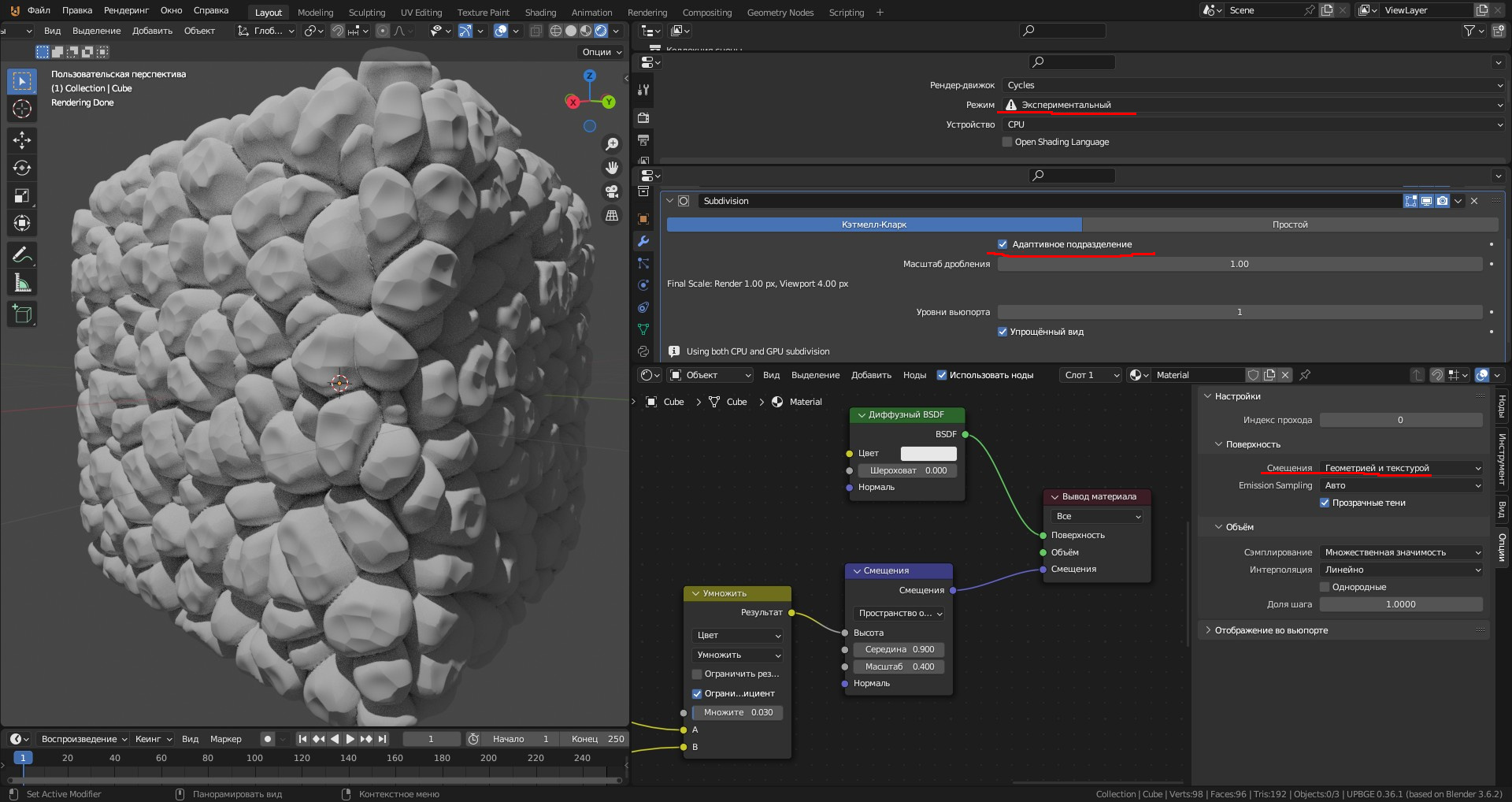

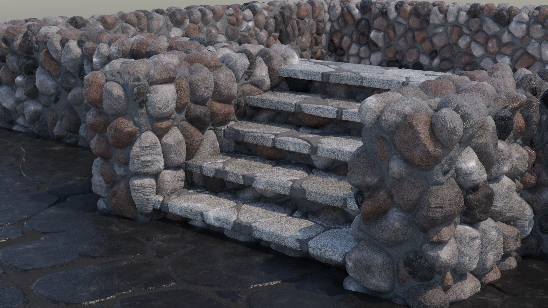

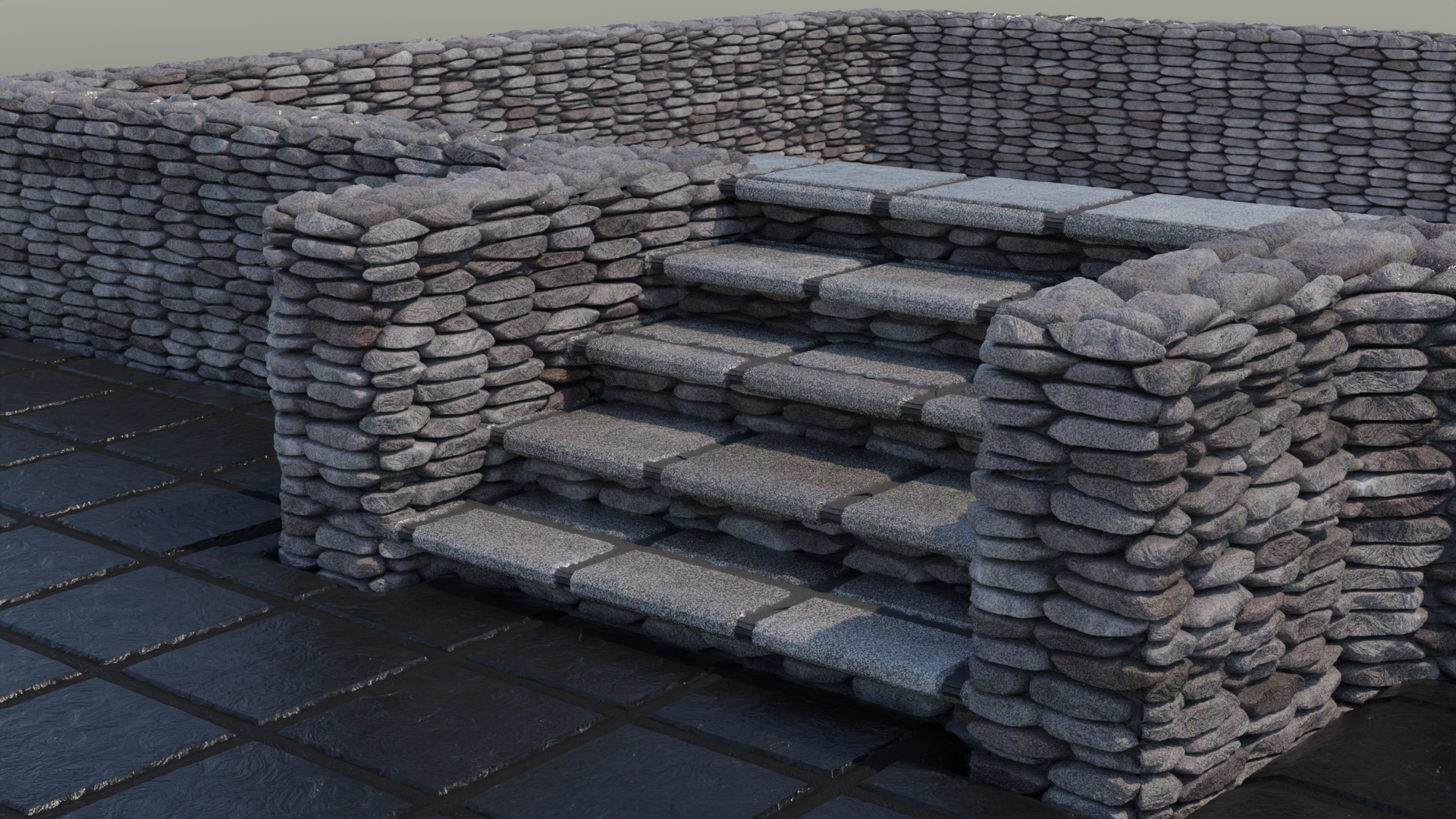

Тружусь над процедурным материалом кладки из природного камня. Посмотреть вложение 326012
Ну как , похоже?

Не, для игры точно, не, если только под запекание всего на свете. Причём хз на какую геометрию, ибо геометрия здесь примитивная и ничего общего с камнями не имеет.
Здесь супертяжёлый материал, который сам давит геометрию как ему надо, на уровне материала. И это всё дело построено на экспериментальных возможностях блендера, На адаптивном подразделении геометрии.
Вся суть, чтоб не делать сложной геометрии, просто назначил мат стене, и она сама становится такой. Я как доделаю напишу подробно.
