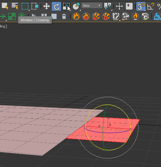

Здравствуйте!
Подскажите пожалуйста, как вращать выделенный полигон вокруг ребра (на скрине ребро зелёное)?

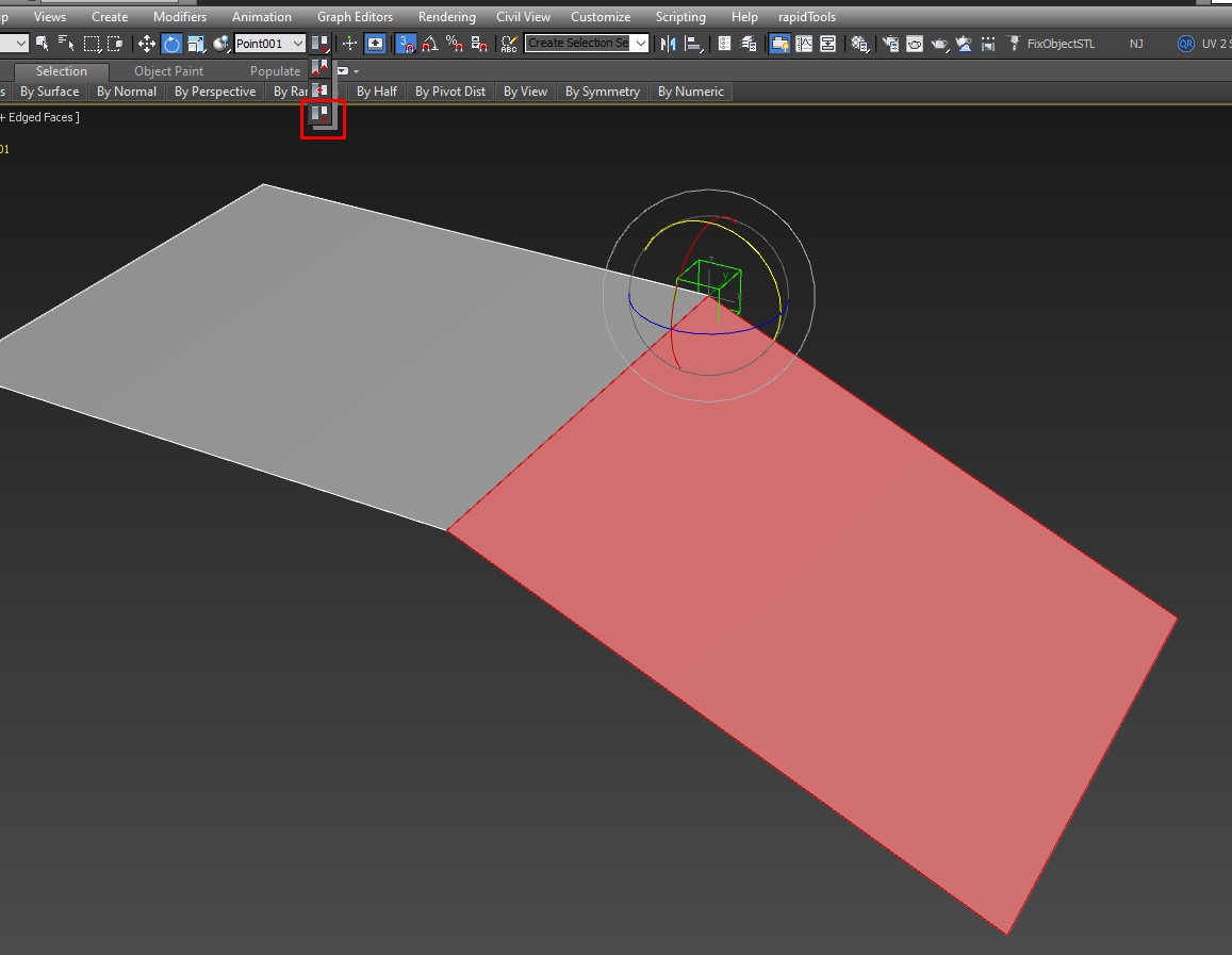

Денис Бояр
если нажать пробел и s, то оно крутится по определенной оси

нет все работает без скрипта. Я же показал на гивке. Да я узнал об этом от igorznag.
выделил, нажал пробел, нажал s. все дальше как в гифке, ось должна быть определена предварительно.

Сработало! Спасибо!

Дык, оно так работает еще с прошлого века. Потом, когда появились стрелочки, сие искусство было утеряно. С воркинг пайвотом тоже вполне получается, только приноровиться надо.
