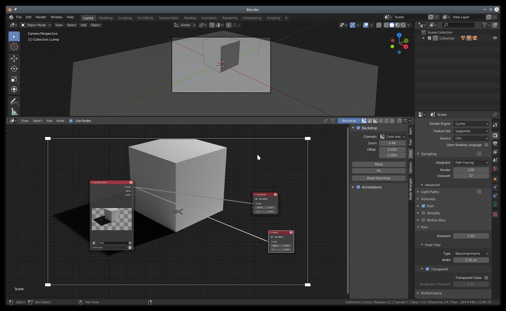

"Поздравляяяяяю тебя, Шарик, тыыыы бааалбес" (С)
Shadow Catcher для того и делался, чтобы не мудохаться со слоями композа.

Уважаемый Шарик... я ведь тему не про Shadow Catcher создавал, а про то, что у меня отсутствует тень при послойном рендере в Compositing в Blender 2.80! А в предыдущем, Blender 2.79, тень при послойном рендере в Compositing БЫЛА. Как мне вернуть тень при послойном рендере в Compositing, Шарик??? :)

Здесь установлен Shadow Catcher для Plane. Поэтому его не видно. Но мне нужно, чтобы кроме тени, еще и плоскость отображалась. И чтобы я мог рендерить объекты на разных слоях :) Я пробовал схитрить и дублировал Plane на отдельный слой, но всё равно не выходит.
Дмитрий Сорокин 1
Наконец-то! Добился я чего хотел. Всё дело в слоях и дублировании объектов на которые падает тень и применение к ним Shadow Catcher - долго описывать, заморочено всё это в 2.80! В 2.79 этого мутни не было, тени автоматом проявлялись при рендере. Может есть какая хитрая мулька и в 2.80, чтоб так не страдать... я пока не нашел.
