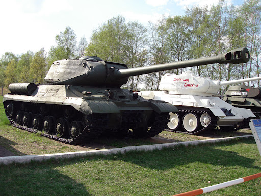

Чёт цвет по той выкраске и тем занчениям, что ты дал совершенно разный. Попробуй 91 84 34. Я использую такой. Но никогда не заливаю одним цветом. Всегда делаю чуть теплее и чуть холоднее участки и по тону разные. Плоскости сверху делаю светлее, ствол светлее. Краска довольно быстро выцветала на поношенных стволах, Сначала надо основной цвет уравновесит, детали выделить.. Потом уже везерингом заниматься...

У меня не залито одним цветом, текстура разная, на ней цвет краски, ржавчины и пятен... Светлее цвет получается от слоя пыли, по идее в реальности так и должно быть... Например на башне пыли будет меньше, цвет будет темнее. Цвет 91 84 34 больше похож на послевоенный, в который красили уазики и уралы...
На первом рисунке текстура корпуса без пыли, на втором рисунке на крышке моторного отсека пыли тоже нет, как бы натуральный цвет.
