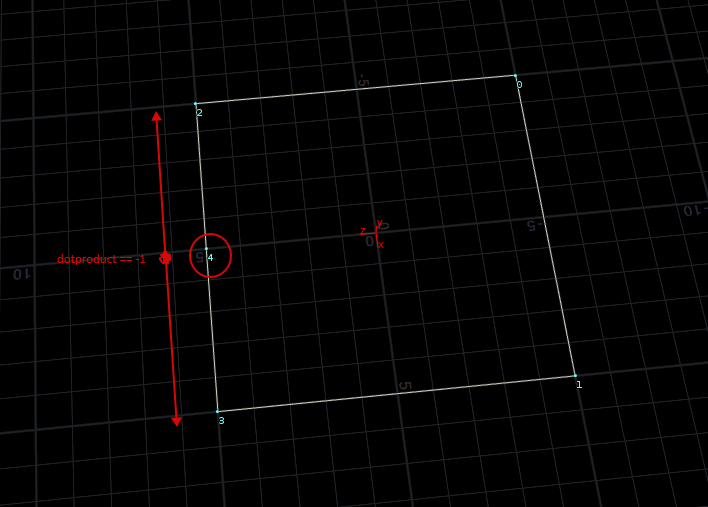

Коллеги, прошу подсказать... Ситуация следующая: перебираю через ForEach примитивы, они все прямоугольные, но на некоторых встречаются вершины на прямых эджах (результат булина). Как от них избавиться, чтобы остались только 4 угловые? Номера и расположение у всех разные, так что надо процедурно как-то. Есть мысль, что можно задать проверку на дот продукт между эджами, и там где он равен -1, вершина , из которой эти вектора выходят, удаляется... вот вопрос состоит в том, как в вексе составить цикл для такой проверки? На экспрешнах, думаю, это будет что-то неконтролируемое в 8 этажей...
Посмотреть вложение 246657 вот такие

Проверку на дот легко сделать используя neighbours для получения точек соединенных с данной точкой построить вектора и вычислить.

В том и дело, что для меня это пока не легко. Хотя бы понять примерно алгоритм, что за чем следует... у меня с ним проблемы на данном этапе) а с кодом разберусь с помощью хелпа.
А в Clean и в Polydoctor что-то не получилось найти галку, за это отвечающую...
int n[] = neighbours(0,@ptnum);
Вот это подгон! Спасибо, добрый человек, а то я всю голову сломал, какую только чушь не перепробовал, и был близок уже))

первая строка - создание массива поинтов - нейборов с нашим птнумом, и они, оказывается могут локальные индексы приобретать n[0], n[1], а не согласно сквозной нумерации поинтов примитива, так? (жаль, что в хелпе не объясняется это подробно);
дальше, все, в принципе, понятно, только опять же не знал, что просто @P означает положение текущей точки.
