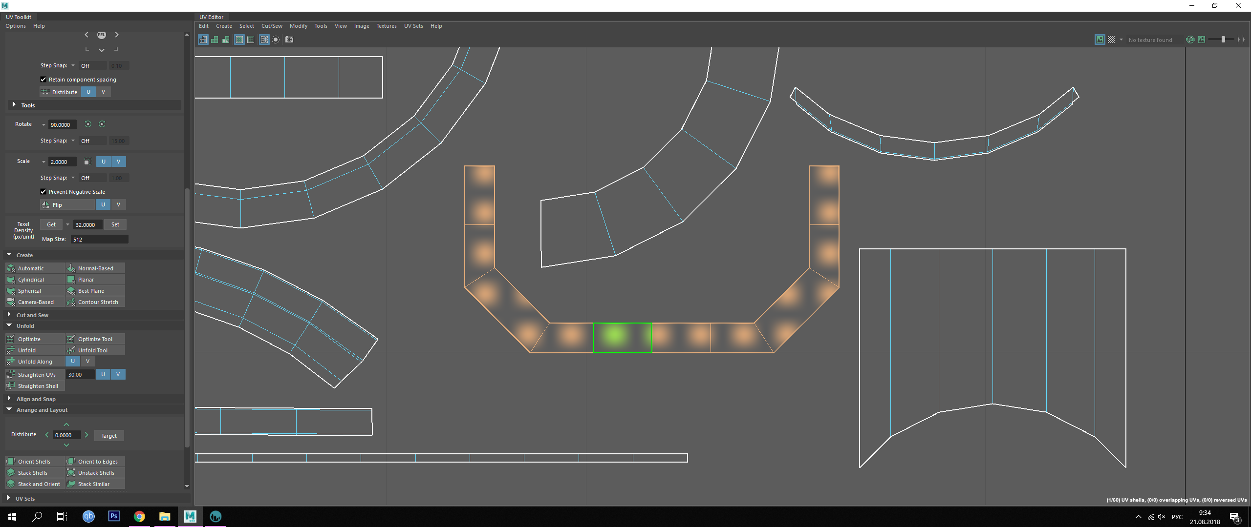

Кокой наиболее просто способ "распрямить" такой тип uv shell.
При использовании straighten UVs получается не то:
Maya18
Юрий_Б
Нужно немного распрямить его вручную и снова применить straighten UVs
Попробовал выровнять через lattice и вроде все вышло. Есть еще варианты ручного выравнивания?
Проблема ток в том что островков таких много. Сейчас сделаю руками, но хочется в будущем ускорения этого процесса. Может скрипт какой есть?

Совсем забыл, там в настройках выравнивания можно задать угол. С ним поиграйся, думаю поможет.

Без разницы вообщем то. Возможно ювишел просто вывернут и поможет просто флипнуть его

Чет видимо я не то делаю. Попробовал также испортить прямой UV shell
straighten UVs
Как у тебя выходит выпрямить такое?

По порядку сверху вниз:
1. Выделяем шэл
2. Кликаем Contour Stretch (его выпрямит, но растянет)
3. Optimize (шэл примет правильные пропорции)
4. Orient Shells (выровняет позицию шела горизонтально либо вертикально)
5. Применяем straighten UVs, чтобы окончательно выровнять края

Спасибо, помогло!
