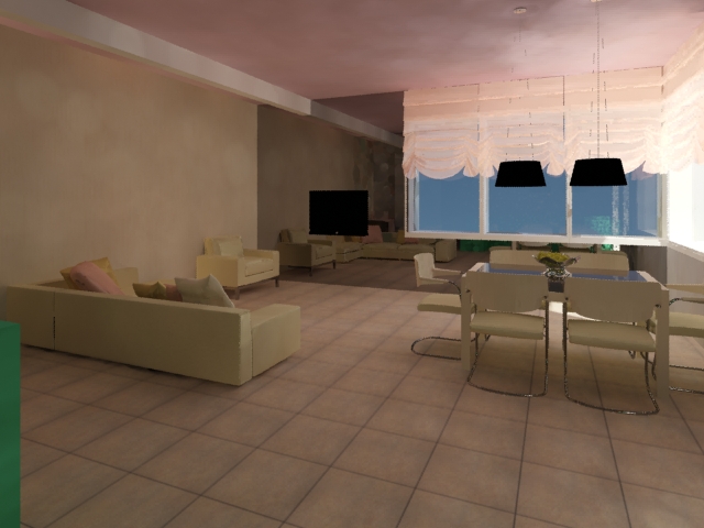

подскажите пожалуйста как избавится от розового цвета на потолке?, и этой жуткой пятнистости, почитала, как можно это убрать , но у меня это не уходит...((((, пожалуйста.А еще у меня очень темно в сцене, при дневном освещении..(

#44
прилагаю редрер с настройками,увеличив мультиплееер на сцене стало светлее, но "розовость "осталась и пятнистость((

#46
пятнистость ушла, спасибо telemix, но, вот с розовым светом я ни как не могу совладать..(, помогите пожалуйста....
telemix
26
#47
Может дело в материале?
В процессе редактирования геометрии, в основном при командах attach - deattach, бывает что программа автоматически создает новый материал без уведомления, а шокированные пользователи не понимают почему меняя в материале свойства, в сцене изменений невидно! Несмотря на то, что материал загружен в слоте редактора материалов. Проверь внимательно материал на потолке.
Выдели геометрию потолка, скрой все объекты кроме него, открой редактор материалов, выбери любой пустой или не пустой слот, инструментом "пипетка" (из редактора материалов), кликни на объекте "потолок" и проверь материал, а если это "мультисубматериал" то проверь его MATERIAL ID в редакторе материалов. И на объекте через EDIT MESH или EDITPOLY, выдели полигон и посмотри номер его MATERIAL ID. Затем сравни этот номер с номером ID в редакторе материалов. Он Должен Совпадать.
Следует всегда помнить что если материал загружен в слоте редактора материалов то это не означает что он обязательно есть в сцене, и наоборот.
Если с материалами все в порядке то можно изменить некоторые твои настройки: Mximum Num. Photons per Sample: 50 при Average GI Photons per Light: 200000/400000
eritikovarik
12
#48
я поняла в чем проблема))), жаль что уже нельзя удалить свои сообщения(, чтобы не увеличивать объем инфы в теме...
p.s. telemix, спасибо еще раз?,за доходчивое объяснение, в этом и была проблема)...

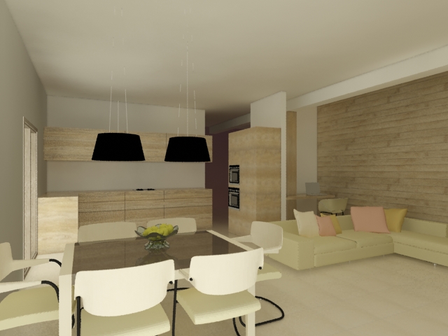

#49
вот, что получилось, правда мне не хватает, здесь теней, кажется все плоскостным.

#51
нет, я не знаю как его выставлять, можно вас попросить кинуть какую нибудь ссылку, чтобы почитать?Об этом я пока не читала(((, упущение, сейчас на форуме поищу....спасибо , что задали вектор решения проблемы...)
Включите и настройте Ambien occlusion в свойствах материала.
