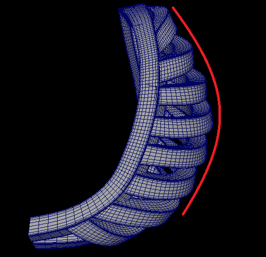

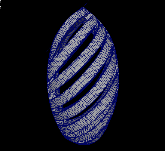

Всем привет ;) Прошу у вас советов.
Необходимо смоделировать сережку, а именно:
1. согнуть элементы сережки и немного подвернуть их.
2. расставить камни с точно выдержанными размерами на получившихся выше элементах.
Мои действия по первому пункту:
За основу брала элемент ниже (состоит из 8ми скомбайненных полигональных кубов), который деформировала сначала с помощью
операции Bend;
затем решетки Lattice;
и, наконец, вручную правила вертексы (совсем отчаялась :))
Вопрос: какие операции и инструменты разумней было использовать?

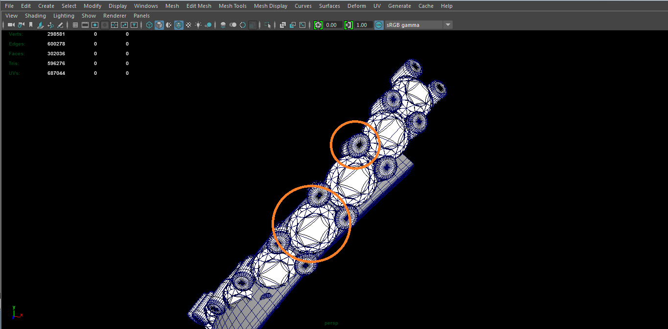

Мои действия по второму пункту:
Сначала по прямой расположила камни, сгруппировала их между собой и тут начались танцы с бубном, когда вновь стала повторять последовательность действий выше.
Логично, что следовало деформировать и основу и камни вместе?
И что нужно сделать, чтобы сама форма камней не деформировалась
(как происходит у меня на картинке выше)?
P.S. Простите за сумбурность в вопросах :) До последнего делала все сама, "варилась в собственном соку".

Можно расставлять камни с привязкой к вершинам. Вы ювелиркой занимаетесь?

Зачем вручную правила вертексы, не могла получить гладкую дугу с помощью латис?

С решеткой пока не освоилась, поэтому добивала все уже кривыми руками . Думаю, стоит переделать тогда еще раз за счет бенда и латис. Тогда еще вопрос: как создать "подкручивание" каждого из 8ми элементов, чтобы они нормалями смотрели по отношению к нарисованной красным кривой. Использовать Twist или можно тот же Bend взять?

Зачем рино для такого?
Ювелирку можно делать в maya nurbs или полигонами. Только нужно знать инструменты.
Кстати, скручивать надо твистом, а гнуть бендом, если нужна идеальная дуга или часть дуги. Либо гнуть латисом уменьшив там сабдивы. Так же можно гнуть wire деформером. Но лучше изучить раздел хелпа по деформерам.

потому что он создал для этого, многие ювелиры именно там работают

Гранд мерси ;)
