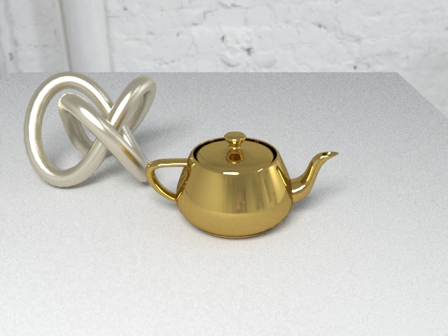

1. Уменьши плоскость на которой все стоит. Убери этот VRay Plane вообще и сделай там бокс обычный с небольшим размером, типа стола.
2. Выстави Reflection Glossiness в материале у чайника, меньше единицы, например 0,95.
У тебя же в другом материале на Torus Knot явно размытые отражения. Почему ты в чайнике то этого не сделаешь?

Больше значение ставь, 0,9 на глосснес, экспериментируй.

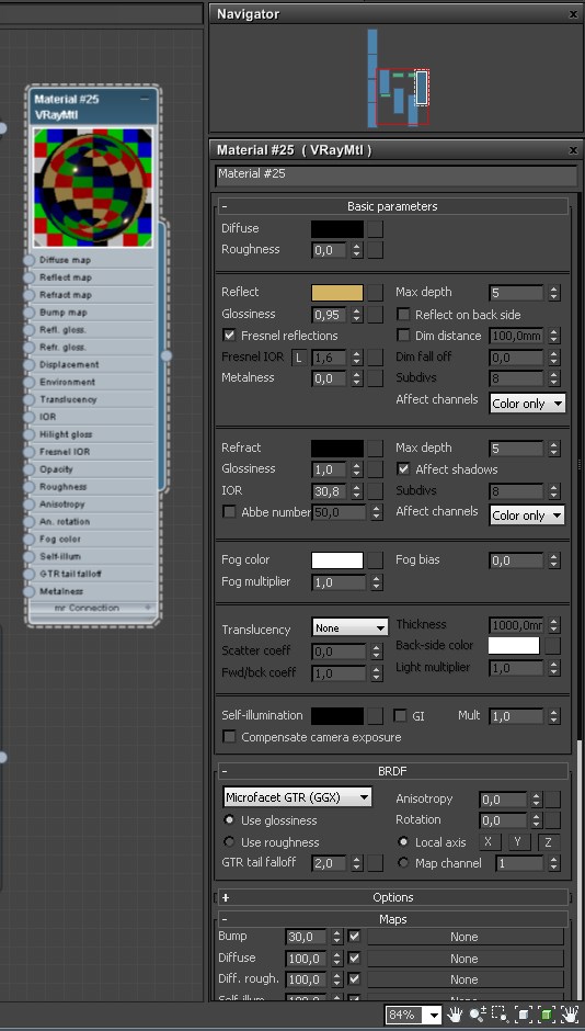

Не изменилось...
Не изменилось...
Если включен Fresnel Reflections, то значение IOR нужно в рефлекте выставлять в 30, а не в рефракте. Внимательнее с этим.
Там неактивный параметр Fresnel IOR, кнопочку L у него нажимаем, снимаем блокировку и вместо 1,6 ставь 30.
