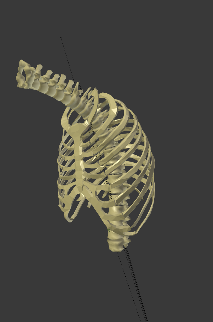

Решил я рисовать комиксы. Ну и там ведь много разных сцен , в основном как бы вид широкоугольным объективом, А я могу только срисовывать с фото. Ну думаю нарою сейчас маникена какого , размещу в Блендере, расставлю по позам. Сделаю рендер. Срисую , ну и там как нить на персоонажей их заменю. Но анатомию я тоже не знаю, Ну думаю, тогда скелетов нарою, анимирую их поставлю в сцену, Рендер сделаю, срисую, заодно анатомию изучу и в перспективу попаду. Нарыл я значит скелета, начал его арматурить, заарматурил позвоночник, все нормально, в позу выставить позвоночник можно, но на нем ведь висит грудная клетка, а на ней еще и ключицы с лопатками (с головой и челюстью все нормально, заарматурил.)
и значит сложность такая, ни как не соображу как мне заарматурить грудную клетку. Ведь позвоночник, он как змея и концы ребер должны упираться в соответствующие позвонки, а грудина она как бы не гнётся. позвоночник арматурил, так , на каждый позвонок по косточке, всю эту иерархию к кривой пути, точки кривой к крюкам они отдельные кости.

Кому-то может и понадобиться молекулы анимировать, я не против. Мне надо скелета грамотно в позу выставить и выложить в свободный доступ, потому как я конечно надеюсь на помощь сообщества форума. Как говорят, "Кости целы, а мясом обрастет", и кроме того я планирую может даже сделать скелеты разных полов и возрастов. И кстати достойной анимации скелетов я не видел в свободном доступе, и вообще я работаю водителем, это по поводу ващей болванки.
И по делу начал пробовать закатывать ребра в меш деформ, закаталась нормально

Решил я грудную клетку, да и всего скелета стилизовать по максимуму, но вот ни как не пойму к какой кости прикрепить грудную клетку, если позвоночник гнется как хвост, а грудина ведь она как бы стационарна относительно чего?, короче сделаю стилизованного скелета-марионетку с точными узлами , выложу и ....
vknw123
Докладываю значит.
Грудную клетку деформирую мешдеформом.
позвонки привязал к боне, боне позвонков под управление кривой, кривую к крюкам, они же боне в составе арматуры, Кривую разделил на 3-и части, поясничная, грудная, и шея, грудину еще не назначал.
