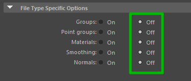

Ну да, просто экспортнуть в обж вот с такими настройками.
Потом импортировать в новую сцену.
Когда у меня какая-то хрень творится я именно так и делаю.
ЗЫ Имей в виду, что при таких настройках все весь сетап нормалей сбросится, все эджи будут хардами.
Ну да, просто экспортнуть в обж вот с такими настройками. Посмотреть вложение 265446
ЗЫ Имей в виду, что при таких настройках все весь сетап нормалей сбросится, все эджи будут хардами.[/QUO
спасибо, все получилось
