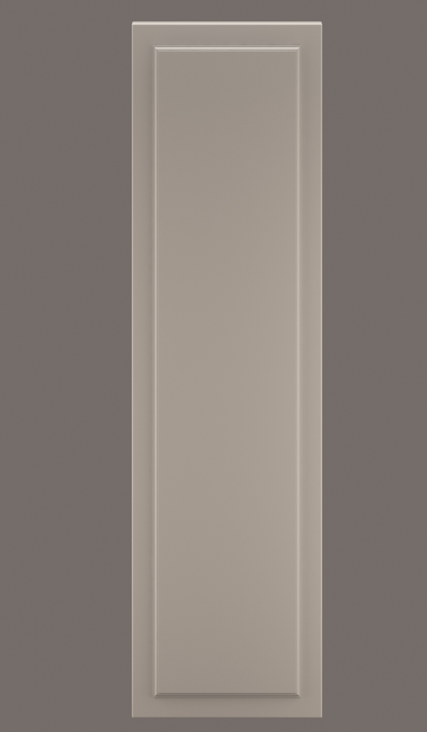

Серая область на рендере.
женяс
19
Есть дверное полотно и накладка (ф1.jpg). На фронтальном рендере вместо четкой границы - размытая серая область (ф2.jpg). Максовый файл прикрепляю.
58
У вас же предметка, возьмите визуализатор на основе path tracing, только такие могут подчеркнуть мелкие детали. Но будет видно всё. У вас есть объект Rectangle04, экстуженный сплайн, он не отцентрован, в следствие есть зазор слева и сверху. PT этот косяк четко видит, он виден даже на вашей картинке в виде обрывисто-пунктирной линии.
да и фаски не мешало бы поснимать веселее смотреться будет
особенно в орто
