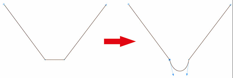

Подскажите, как это сделать в AI, и желательно не менее быстро, чем в Corel? Спасибо. Посмотреть вложение 226290
Берём перо, ставим точку в тот сегмент который нужно вытянуть, нажимаем Delete, пером-же дорисовываем сегмент, интерактивно вытягивая усы безье. Насколько я знаю — это самый быстрый и адекватный способ вытянуть кривую не затрагивая геометрию других сегментов. Я пользовался этим способом много лет. Речь о старых версиях Ai, естественно. В новой — всё значительно удобней. А скругление любых углов с маркерами этого скругления + сохранение скругления от деформации на любых объектах — это вообще значительный шаг вперёд. Даже Корел обогнали на полноздри, несмотря на его Fillet/Champher и скругление углов прямоугольника (тоже с сохранением от деформаций).
