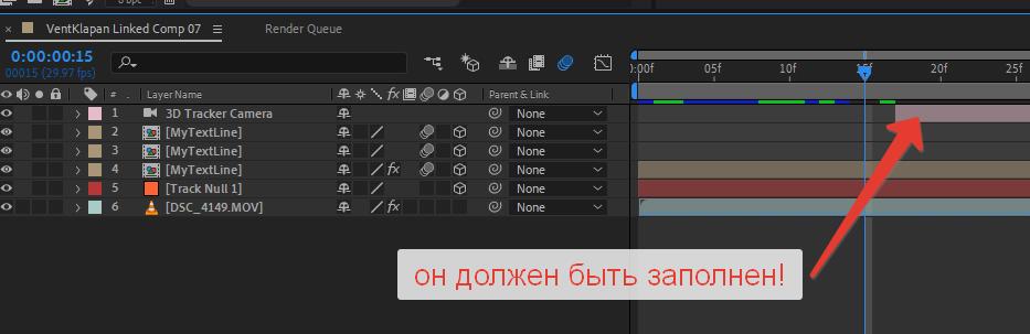

Была точно такая же проблема! Потратил 5 часов, чтобы понять в чем дело! Внимательно посмотрите таймлайн слоя камеры, он у вас и у меня был пустой! т.е. полосочку нужно протянуть, чтобы слой был активен на протяжении всего времени. Я пользуюсь горячими клавишами Alt+] и Alt+[, чтобы подрезать удлинить его.
