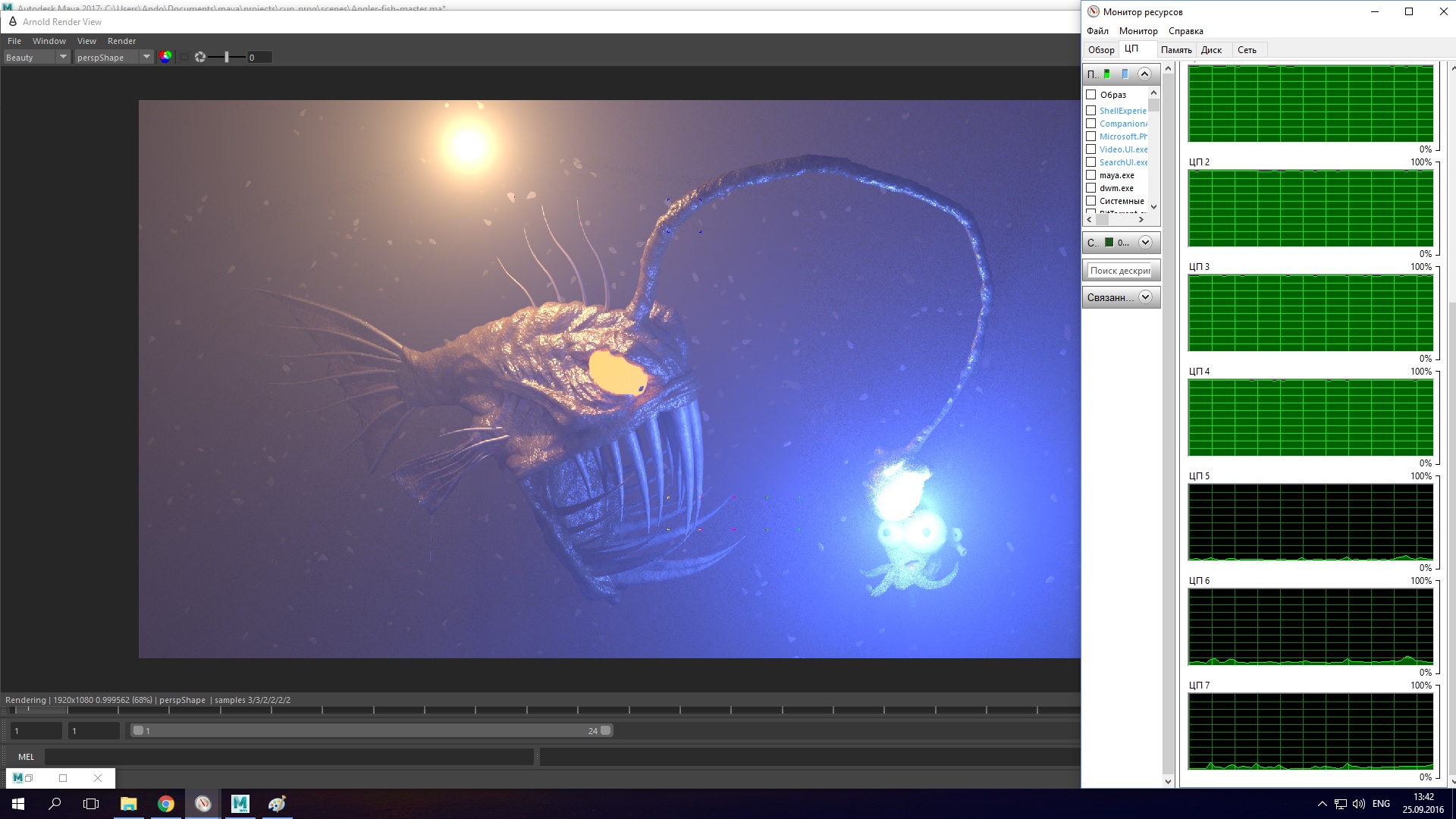

Заметил одну странность при работе с арнольдом.
Если создать любую свою сцену и запустить рендер у меня из 8 работают только 7 threads и соотв 7 буклетов на экране(I7 2600к)
Если загрузить любую тестовую сцену с сайта арни, то при рендере работают только 5 из 8 ,и соотв 5 буклетов ( загруз проца в районе 60-65%)
Настройки рендров проверял, идентичны, ставил и автоопределение тредов и вручную 8 выставлял, побаробану, 8 никогда не бывает.
Че за хрень, мож кто вкурсе? Или хотя бы сталкивался с этим, мож это у меня одного так.

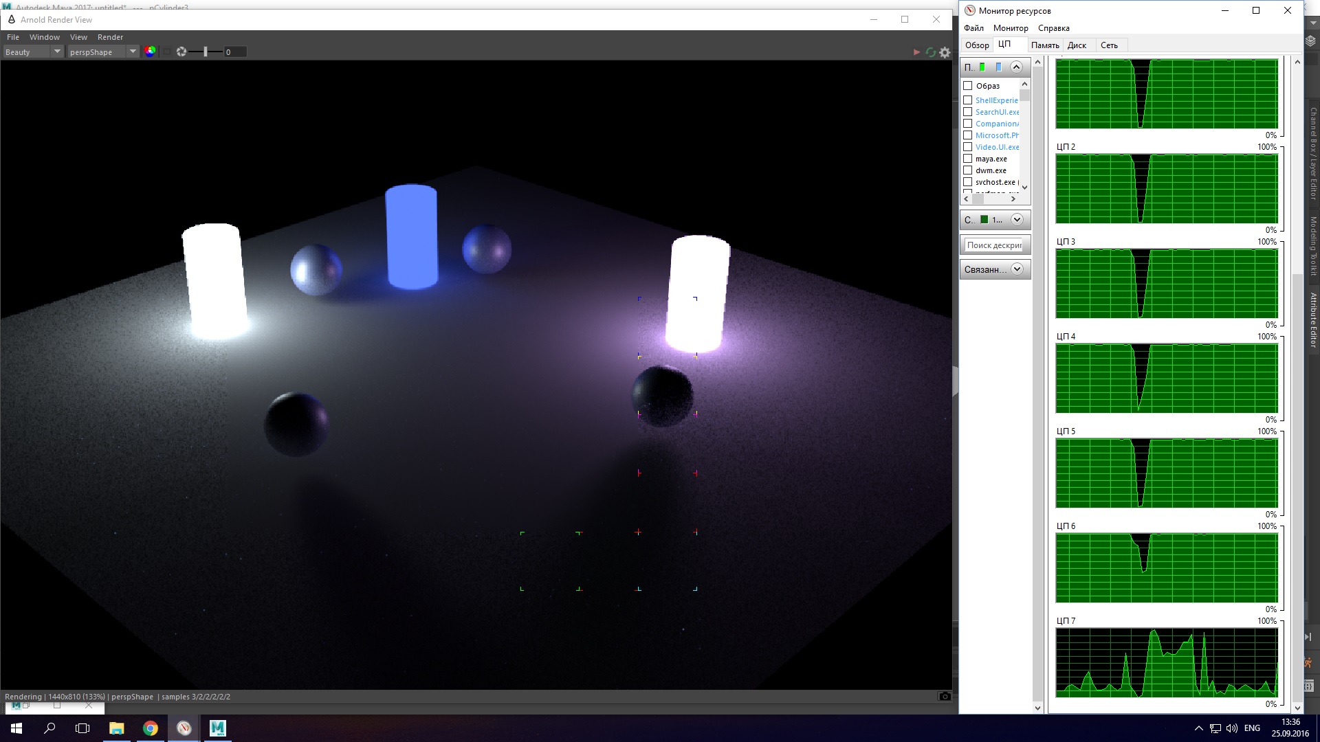

options.pin_threads попробуй поставить в off. Похоже что она стоит в auto и поэтому каждая сцена по разному берёт ядра.
https://arnoldsupport.com/2016/03/19/arnold-setting-core-affinity-aka-pinning-threads/
Ахах, ты глянь что он с этой опцией творит
Тредов стало 8 (буклетов осталось 5) Загрузка проца так и осталась 60-65%, но зато 8 потоков с неполной загрузкой.
4i4ikov
37
Треды можно ставить в минусовые значения, посмотри что будет если -8 поставить.
Ноль попробуй. Авто тоже.
И проверь с разными значениями options.pin_threads
Еще обрати внимание что по дефолту options.thread_priority cтоит в lowest, тоже можно поиграться.
Подергать ещё настройки букетов.
