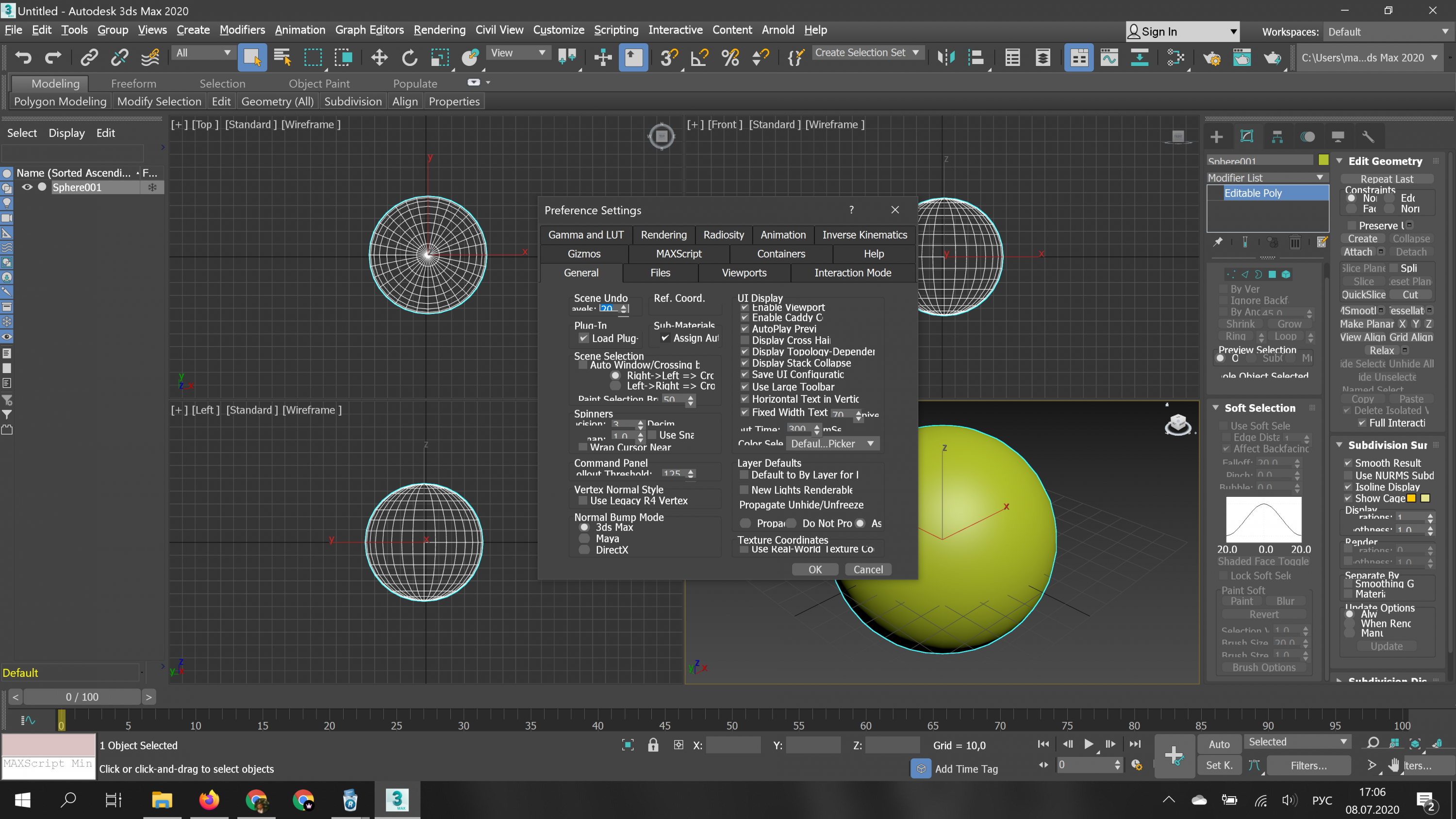

Добрый день. У меня такой вопрос. После переустановки винды 10 любая версия 3D Max имеет такой интерфейс. Adobe дал инструкции с конфликтом 4К монитора и их исправлении. Но не помого. Раньше все было супер. Может хто то знает как это исправить. Спасибо.

Скину ище один скрин. Редактировать объект не реально - все налаживается. Ничего не видно.

Скину ище один скрин. Редактировать объект не реально - все налаживается. Ничего не видно. Посмотреть вложение 284235
Опять я тебя не понял, похоже что всё нормально, закрой окно Преферанс сеттинг и делай что хочешь, на него нужно отреагировать - или закрыть или нажать окей, закроется само и можно работать. Я стал беспокоиться - у меня 2020 макс готов к установке (сейчас 2017) неужели у него какие-то фокусы?

Окно преферанс я открыл что бы было видно как в окне все наложилось. Половина кнопок не работает, потому что они находят друг на друга. И что интересно это окно так просто не закрыть. Кнопка ОК и кенцел тоже не активные. Использывание едитбл поле не реально - половина функций не работают. Выручает только рибон который дублирует. Это не серйозно. Adobe признает что эта ошибка есть и они до сих пор не могут ее решить. Но признаюсь раньше на этом же ПК такой проблемы не было. Только после переустановки и обновления виндовз до последний версии и переустановки макса такое произошло на 20 21 19 18 максе.
