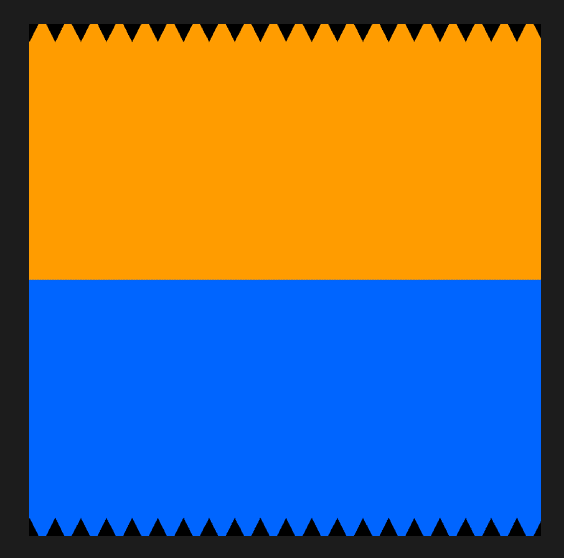

Пытаюсь запечь diffuse colormap а она у меня почему то получается не цветной :confused:
Подскажите, чего я не так делаю ?

Попробуйте наложить на источник материалы если у вас вертекс колор.
У меня всё получилось. в приложении файл с настройками, попробуйте.

Пробовал. Первый раз запек цветной! но ни как у вас на скрине, почему то только желтый цвет. Сделал разрешение карты поменьше(для ускорения процесса тестирования) опять "серые" запекает:confused:

Почему 2 объекта в соурсе и ни одного в таргете?
2 в таргете и ни одного в соурсе 2.
Dobryi
Должно быть - 2 в соурсе(с которых печёшь) и один в таргете(на который печёшь)
Это касается данной конкретной сцены. Бывает что соурсных объектов куча, бывает один.
Dobryi
Разобрался, заработало.., спасибо!:Laughing:
Это понятно, в случае с normalmap например, а что разве для diffuse таргет обязателен ?
Нельзя просто с соурса запечь ?
