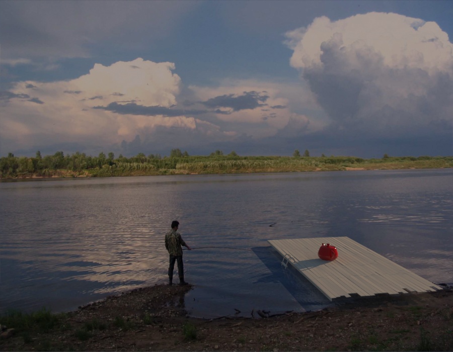

Проблема с VrayMtlWrapper при интеграции в фото.
женяс
19
Странно выглядит вода на рендере - файл ф.jpg ....

не правильно враппер настроен поставь галку шадоус
в базовом материале включи Френель 1.33
и не могу понять почему опять таргет директ а не враевское солнце с небом да и ги отключен

Спасибо. С водой вроде получилось (прикрепляю). ГИ включен, просто несоответствие версий Vray. Но появилась масса других вопросов:
1. Что делать, если я хочу чтобы на переднем плане было видно смоделированное мною песчаное дно под водой, а по мере удаления от камеры оно бы пропадало под водой ?
2. У меня мало опыта в работе с виреевскими небом и солнцем. Как настроить его под погоду на фото ? Методом тыка делаю - очень долго и муторно.
3. "и не могу понять почему опять таргет директ а не враевское солнце" -
У виреевского солнца нет функции прожектора, а стандартным можно в прожектор кинуть тени от деревьев на причал, сквозь которые бьёт солнце.
если вписывать в фотку то нужна фотка где это дно было бы видно
или моделировать нормальную воду +дно а фотку использовать как бек те
делать полноценную сцену

Хотя знаешь, я сейчас посмотрел на исходную фотку....не будет там теней, очень далеко деревья. Или может быть совсем мягкие

Если посмотреть внимательно на фотку, в которую я вписываю, то там солнце светит на пристань сквозь деревья, а значит должна быть тень на пристать он веток.
надо делать фейковую геометрию
вот дерева нет а тень есть врай сан
