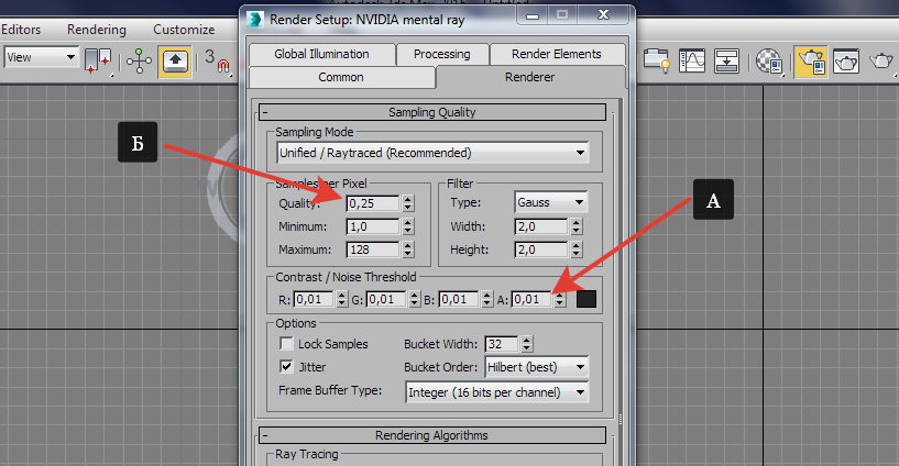

Насколько мне известно в Mental Ray параметр А (см. рис 1) отвечает за качество Альфа канала. Чем этот параметр ниже, тем лучше. При условии, что параметр Б имеет достаточно высокое значение.

Но так выходит, что при наложении фона под сам рендер, проявляются слишком четкие края.
Нужно делать фон рендера примерно того цвета, который будете подкладывать. Потому что на краю миксуется полупрозрачная альфа цветов края объекта и фона, в вашем случае подмиксовался черный фон. Задайте фон голубым и редирите с альфа каналом.
