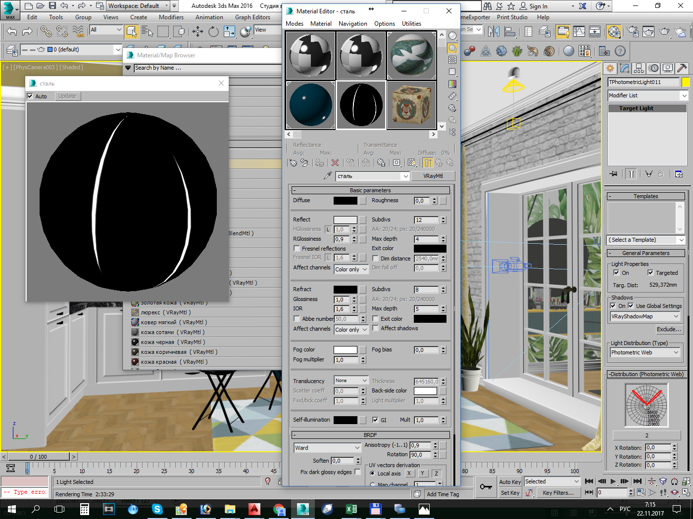

Вот такой вопрос. Почему вдруг светится метал (часы)? Да и не только часы, уже отовсюду убрала его, чтобы не было этого эффекта. Обычный метал из моей библиотеки, в более ранних версиях макса до 2016 не светился никогда, тут вот такое. отсвет на стену.
Второй вопрос - отчего вдруг ies светит не вниз, как полагается, а на потолок тоже. Такого тоже не припомню ранее. Заранее спасибо.

1. если v-ray - то в настройках GI отключите reflective caustics
2. про ies не знаю
Все выключила, метал заменила - не светит теперь, но это дело не меняет, интересно почему тот светил. Иески заменила на другой формы - все-равно свет на потолке откуда-то
Другой обычный метал назначила - не светит. И этот не светил раньше. Сейчас на 2016 макс перешла, засветился вдруг.
на том скрине что ты показала, найди в материале свиток options и включи галку trace reflections
и почувствуй разницу как должен выглядеть металл, в отличии от твоего библиотечного
чтобы не было засветов на потолке, радиус лайта, не должен быть больше
радиуса геометрии плафона
и лайт должен быть либо внутри плафона, не пересекая его
либо ниже, но не выходить за его границы

Не помогло кстати ее выключение. На потолке пятна как были так и есть. Убираю накладные точки, а источники света остаются - они пропадают. Уже материал на них сменила на стандартный VrayMlt, просто цвет белый сделала, все-равно то же самое. Метал поменяла на другой и светить он перестал - я выше это написала, но непонятно почему тот светил.

ies vray вообще как-то странно работали. Пересвечивали все даже на минимуме. Я их сознательно убрала. У меня есть подозрения, что белые отсвсты не от источников света, а от материалов, которые близко к стене расположены, например на тех же часах и точках. Если на них есть отражение даже маленькое. Источники оставляешь, а сами светильники убираешь - пятна пропадают. Хотя на них обычный vray материал, уже просто белый, без отражений. Такое может быть? Я просто с 2014 макса пересела на 2016 и почему-то проблемы такие возникать начали, которых ранее не было никогда при тех же методах работы. В данный момент у меня вообще все источники света выключены,а пятна на потолке есть, ка кот засветов. Это что может быть?

Все оказало очень просто. Как обычно я олень))) Потолок был толщиной 0 мм))) Сделала толщину потолку -все свечение ушло. не при чем тут настройки врея были и светильников и материалов. С ними все норм было)))
