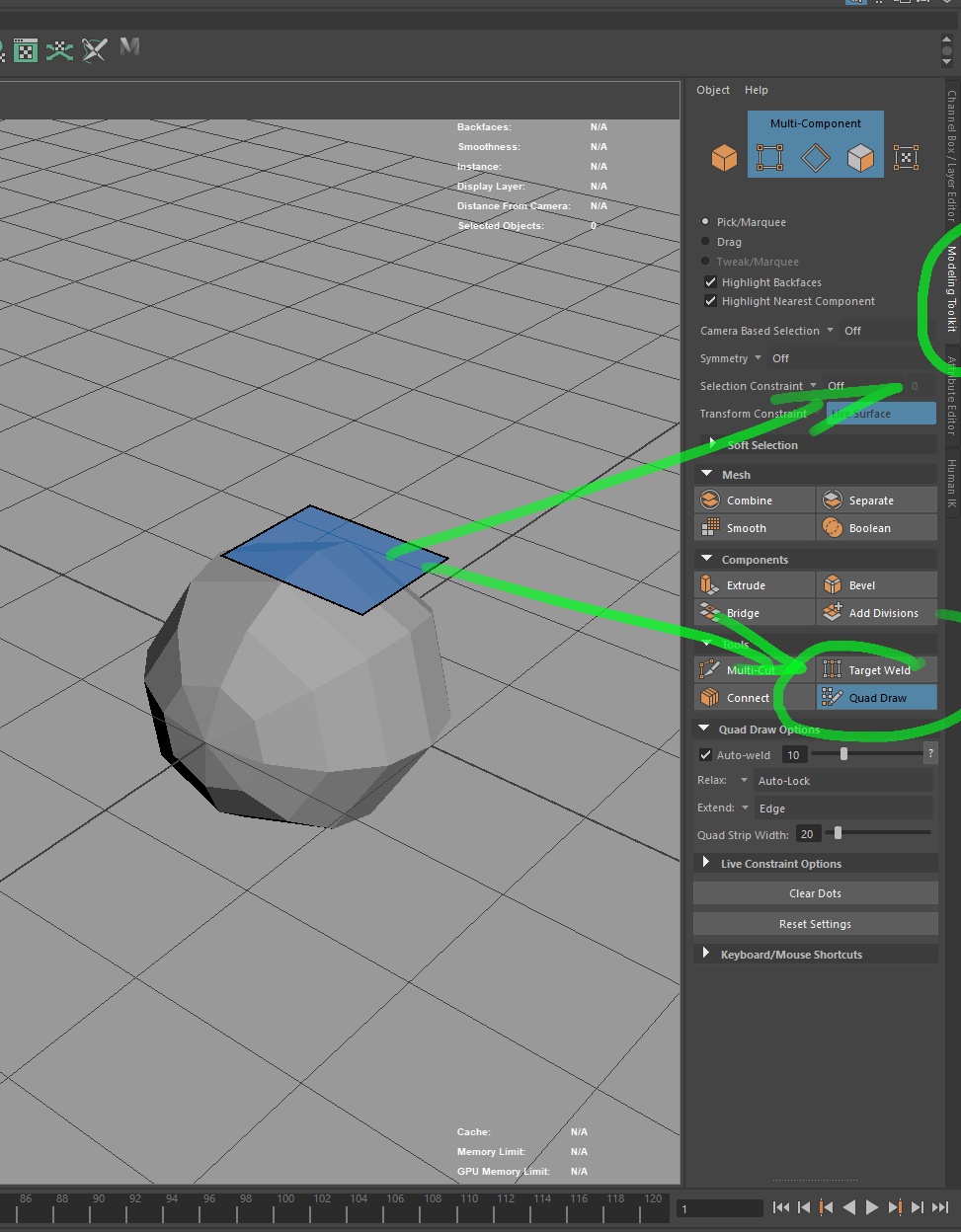

ну там же сначала обычно как - выбирается хайпольная модель, которую отретопить надо. Жмем магнитик. Или подковку. Объект переходит в режим привязки к нему. Ну а потом уже выбираем нашу сетку и для нее режим Quad Draw активируем и поехали.
так-то я не так уж много ретопил в майке. Сейчас вообще на Блендер перешел. Там иначе, через модификатор и простой снэпинг.
Но в майке идеология основная вроде такая в основном была в последнее время, как куад дро прицепили в какой-то версии.

да, еще для больших секто рекомендуется историю периодически удалять. А то тормозить при ретопе начинает. Хотя конечно еще зависит от железа. Но история в майке она в любом случае тормозит систему с накоплением. Чем тяжелее геометрия, тем раньше просто начинается.

вам уже ответили. а от себя скажу: вы делаете ОЧЕНЬ густую сетку. ее надо сделать реже раза в 2, а может и 3. потом замудохаетесь ее контролировать. добавить сабдив никогда не поздно. )
