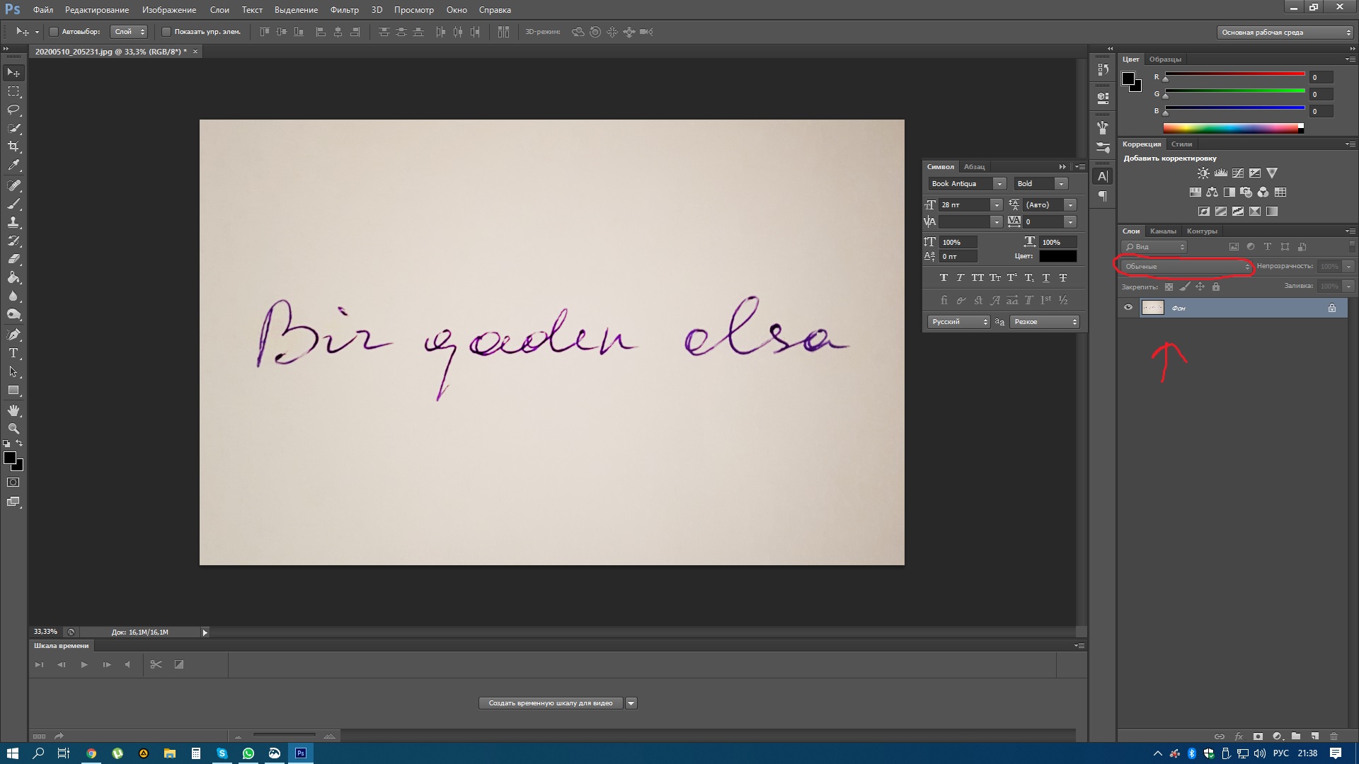

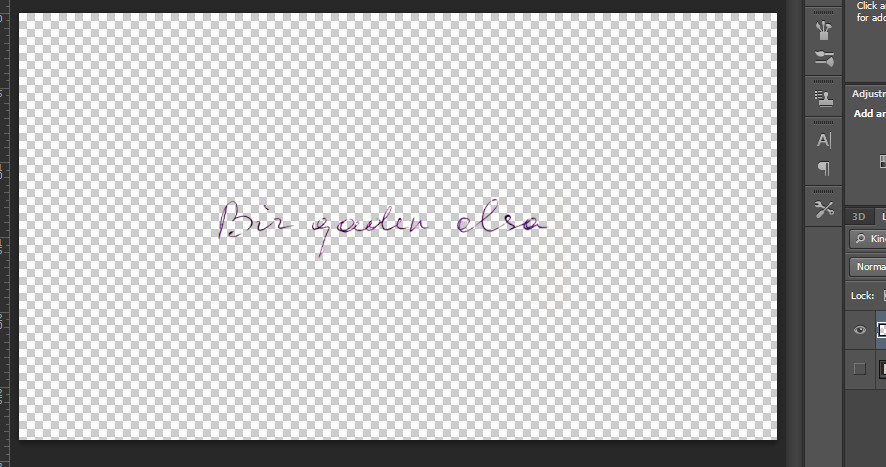

Как вы видите поковыряться с режимами наложения для слоя не получается, так как он не активный (серый цвей), стоит на "Обычный".
А слой то ведь не пустой, ведь на нем же есть рукопись или я что-то не догоняю?

Ну так и РАЗБЛОКИРУЙТЕ слой любым удобным способом...
И получите желаемое... ;)
