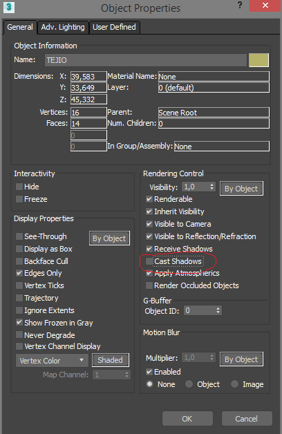

Правый клик по "телу" и
Но освещенность, при этом, будет продолжать учитываться!
При необходимости, уточните условия задания.
Пробовала. Не помогло. Сохраняются тени на шее от подбородка, просматриваются тени лица. А нужна только тень одежды на теле.
318
Вообще, должно работать (слева - cast shadows off). А это точно тени, или все же GI? Картинку покажете? Со скрином сцены.
