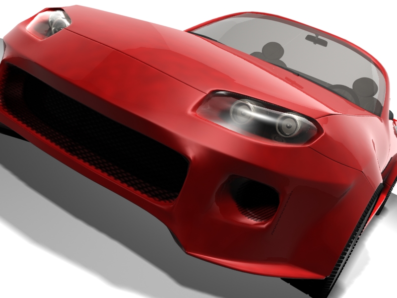

Слава Подчуфаров сказал(а):
Опять не приняли в галерею!!!!! Подскажите, пожалуйста, что ещё надо доделать?
Во первых, сделай студийный рендер хотябыа то у тя белый куб, во вторых что за пятна на капоте? доработай геометрию.

Слав, то что не приняли в галерею, это не главное))) Главное чтобы получалось красиво и реалистично. Не стремись попасть в галерею - так ты достигнешь лишь того минимального уровня моделирования, с которым принимают в галерею. Здесь же не вступительные экзамены в вуз, где лишь бы прорваться, а потом уж выучимся... Чему-нибудь да как-нибудь. Учимся ведь для себя! И моделим для себя, вот и старайся удовлетворить прежде всего собственную эстетическую, духовную потребность в творчестве, а не угодить модератору (хотя вряд ли таким способому можно ему "угодить").
После длительного вступления могу сказать, что сама по себе модель неплохая для новичка, но до полного сходства с настоящей машиной еще ой как далеко. Колесные арки маленькие получились. Швы "завалены". Подача тоже не очень, и еще - скачай Vray, проще рендерить будет)

Morkovich
103
Вот смотри: Шов между капотом и бампером - 5 баллов. Между крылом и капотом 4 балла))), остальные по убывающей. Дверь вообще не удалась. Совет - используй фаску на кромке дверей, или переделай их. Лобовое стекло тоже не очень.
По фарам - делай отражатель сразу за стеклом фары, или черный мат (или маску на фары вешай, лишь бы после стекла фары не шел снова кузов)
Я пометил синим цветом не самые удачные места в машине.
Зеленым - хорошие детали.
Капот сам по себе хорошо получился. И верхняя плоскость бампера тоже неплохо. Вообщем постарайся исправиь эти ошибки

Фары уже много лучше. Швы на двери так и не исправил, остальные хорошо. Теперь мне кажется стоит колеса поуже сделаьб, хотя здесь уже на твой вкус

Движешься в правильном направлении желаю успехов
на картинке я отметил места, думаю можно чуток подправить там
