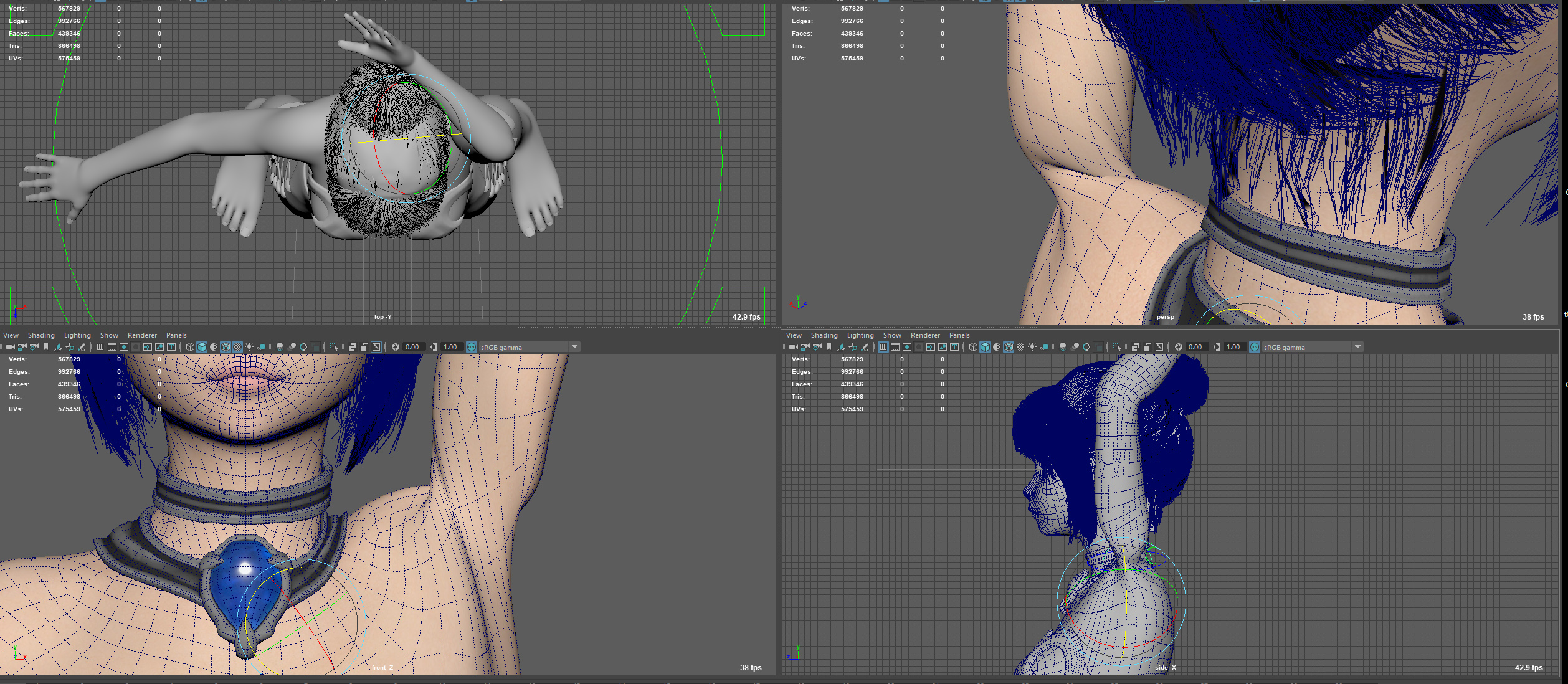

Привет.
Рапид риг кошерно работает только вместе с линейным скинингом.
Но при таком раскладе выворачивается плечевой сустав

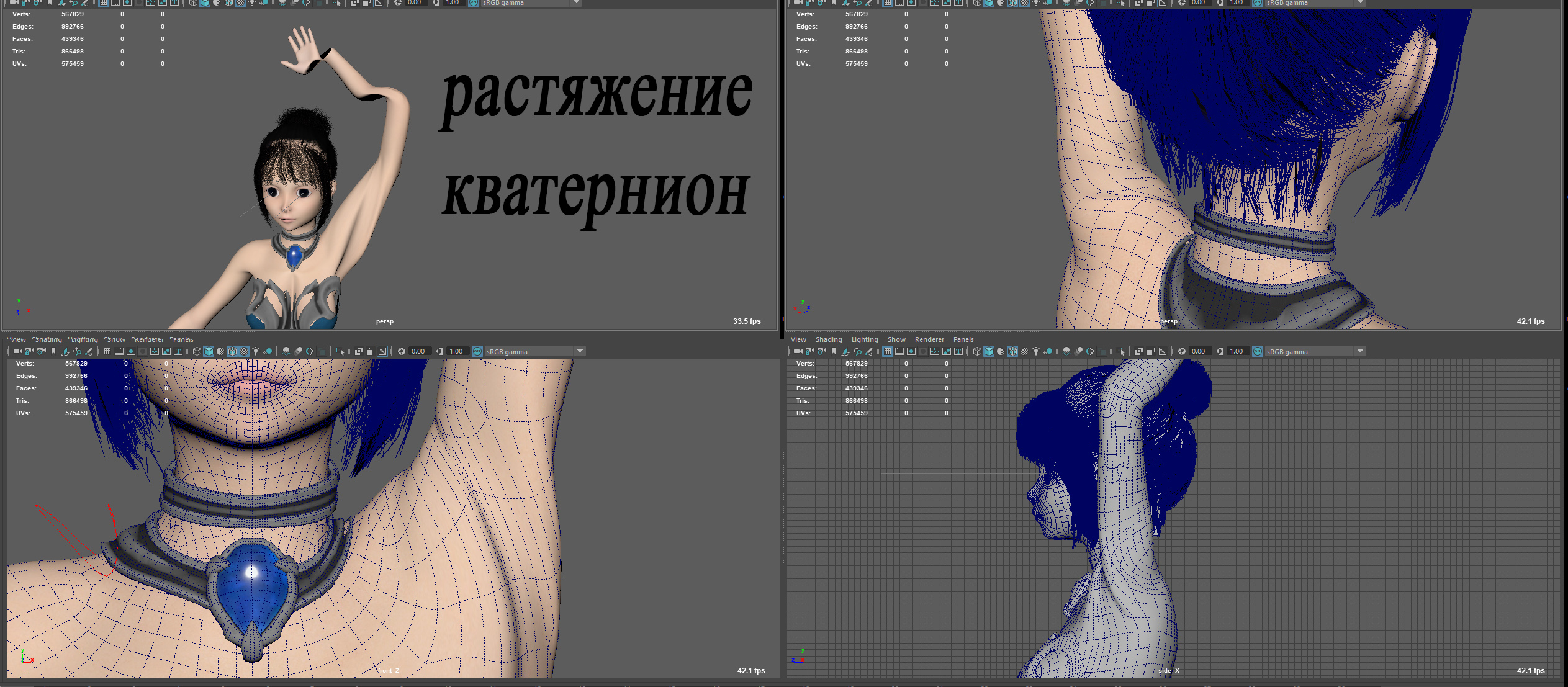

При кватернионе более-менее приемлемо. Но растягивалка выдает какаху.
Интересует такое:
Вот это беда автоматической системы, или это вообще издержка скининга? В этой системе, например, есть еще сингл иерархия для игровых движков, так она вообще не может даже "маин" персонажа скалировать, при любом скине
Если кто-то захочет поковырять, я могу дать модельку персонажа.
Сам риг, конечно, я менять не буду и решил, что это решается "Позе едитором". Однако с наскоку не прокатило у меня. Набрал в торенте персии "pose editor" - вообще ноль. Подскажите где брать про него инфу
