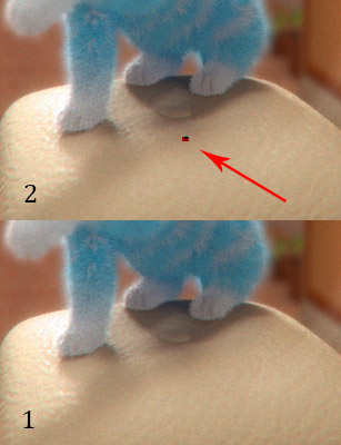

Добрый день, подскажите, пожалуйста:
Иногда на кадре последовательности в Nuke появляется черный пиксель, который не закрашивается даже поверх всех эффектов в сцене
Красная обводка черного пикселя - это применение эффекта абберации, который так же действует на этот странный пиксель
Благодарю за любое мнение по этому вопросу

Вы скорей всего нажали ctrl, и во "вьювере" нажали на картинку.

Иногда такие пиксели появляются при рендеринге в 3Д-пакетах.
Я в таких случаях ставлю ноду Expression с проверкой значений цвета. Если значения меньше или больше разумно допустимых (скажем, меньше -200 и больше 200), Expression окрашивает пиксель в белый, иначе - в черный.
Полученный канал используется как маска для закрашивания этих пикселей цветом соседних пикселей. Как именно брать цвет из соседних пикселей - дело вкуса: Transform, Median, Blur+Unpremult и т.д.
