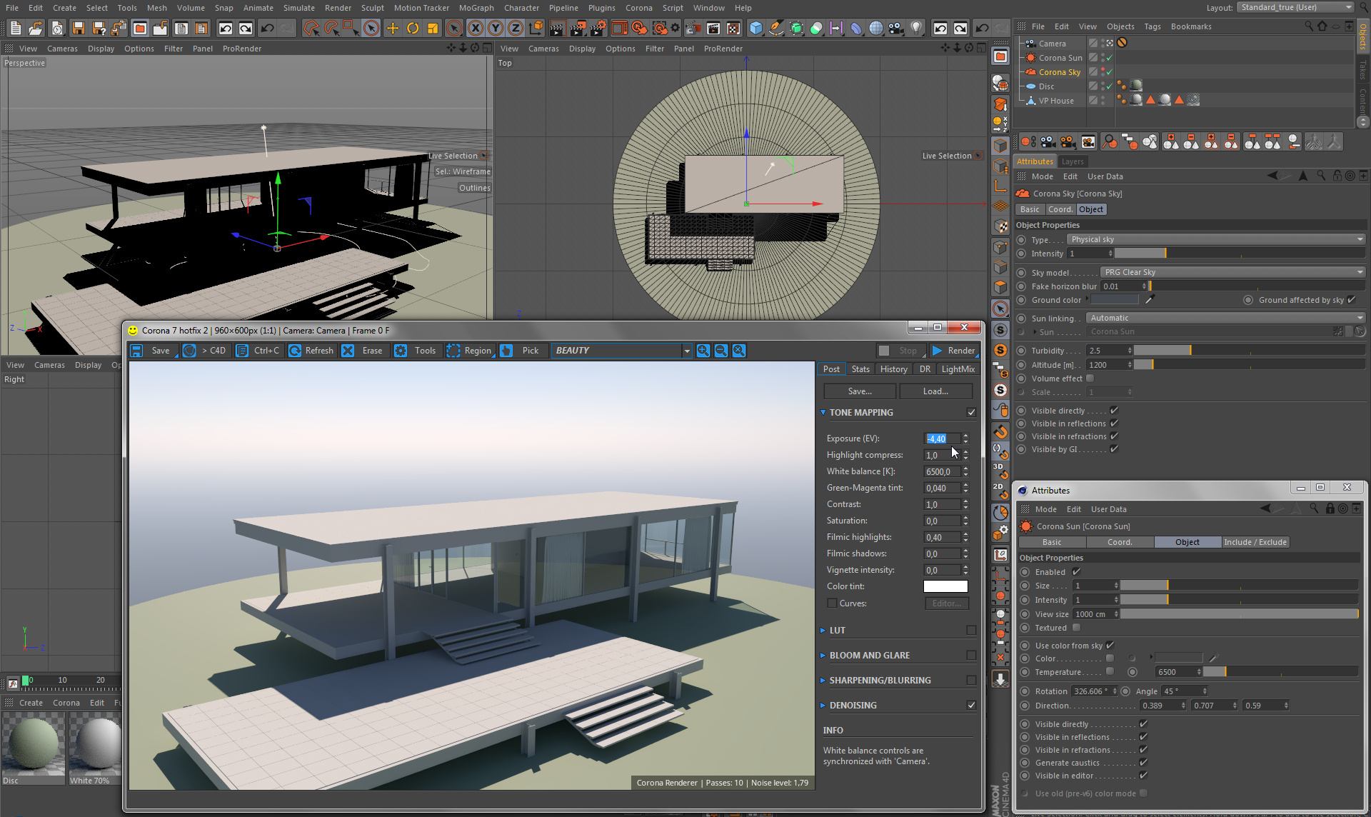

Значит в сцене что-то неправильно настроено. Вот для примера - и при правильных параметрах получается нормальное дневное освещение.

И кстати по поводу проблемы: ещё раз присмотрелся к самой первой фотографии - там в качестве источников освещения есть Corona Light и Corona Sun, но нет Corona Sky, или наверное нет никакого HDRI - это то, что освещает самим окружением. Так что если там действительно всё вокруг чёрное, тогда и объекты чёрные :)
