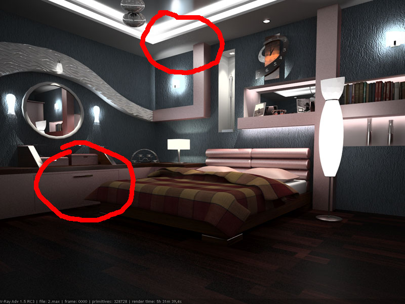

Лезут белые пятна

Могу посоветовать юзать для таких вторичных источников света стандартные светильники не испускающие фотонов. Будет быстрее. Основной свет делайте хоть санлайтом, а сферическими врейлайтами это мазохизм.

ну во 1 сталкивался с такй проблемой в версии 14703(( ИЛИ 14803))0 УЖЕ НЕ ПОМНЮ))
для начала изза чего возникает **
на скока я заметил данная проблема может возникнуть
1 материал ** или сабдивы или или соотношение гаммы и сабдивов на глоси ))
2 отличия между дарк мультом и брайт мультом в колор мапинге попробуй одинаковые значения ))
