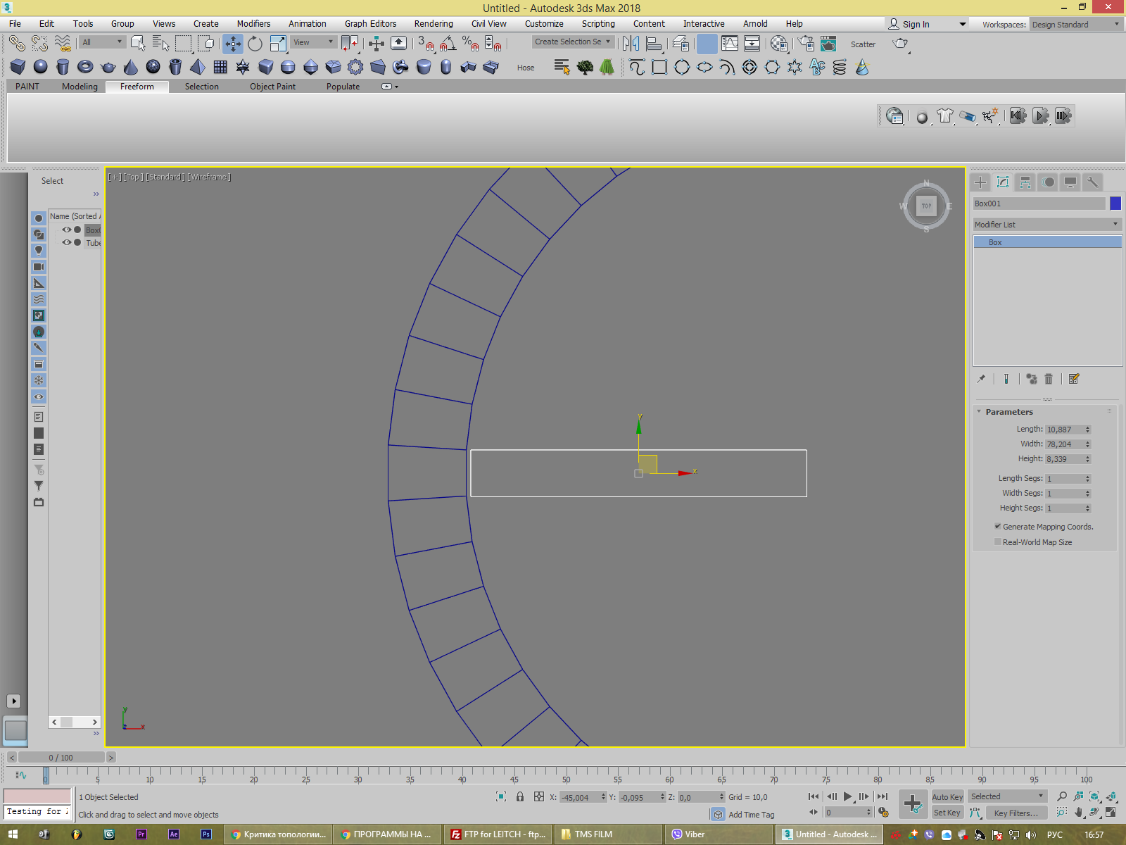

Спасибо. Меня смущает то, что пришлось вручную сводить лупы на внутренней части обода, смущает то, что инсерт полигонов покорежит модель. Многие лупы не знал куда вести .... в результате много лупов вместе, многие непонятно где заканчиваются.
200
их не обязательно уводить вокруг всей модели
на ровной поверхности они могут спокойно сводится через треугольник
вот например для отверстия достаточно по сути квадрата, но чтоб не уходить в большие значения сглаживания можно так
не знаю там прикольная кнопка должна быть не пойму почему у меня её нету
вот тут с минуты 30:20 способ рубить дырочки в неординарных поверхностях
ну и тут может вообще есть все необходимые приёмы для данного моделинга
на что вам важно обратить внимание:
окружности требуют равномерности сегментов поэтому их следует рассчитывать из минимального втыкающегося в них сегмента так называемой спицы,
у вас он достаточно тоненький поэтому сегментов на внешнем круге желательно задать по больше,

Спасибо за великолепный ответ! Видео про создание диска будет полезным. Волшебной кнопки регуляриз у меня нет(((
