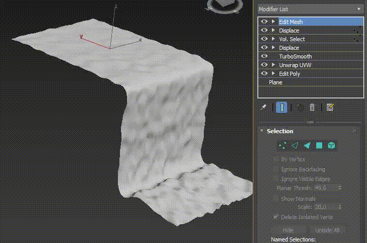

офсет у нойза анимируется.
Хороший вариант, наверное и оптимальный для скорости, большой простор сделать разнообразные поверхности, но, по-моему, нет необходимости делать через карту и дисплейс. Наверное проще будет настроить через модификаторы шума (нойс), и вместо объемного выделения обычный меш селект, наверное. Впрочем, по желанию, кому что удобнее.

На следующей гифке визуализация кадра заняла 40-50 секунд на скромном компьютере (4 гигабайта оперативной и старый двухядерный процессор меньше 2-х гц на ядре). Причем этот водопад, в общем, параметрический и все настраивается, включая протяженность стены, изниб, сила волн, анимация и т.д. Сначала делается простая ступенька, как на гифке выше, и настраиваются модификаторы (в основном шума и выделения и изгиба. Затем на первом уровне плоскость можно расширить и удлинить, затем вся стена готового водопада сгибается модификатором тоже. Под водой подложен чамфер бокс для подсветки. Правда материал воды оптимизированный из плагина дримскейп, это ускоряет просчет. Белым цветом к нему примешан обычный стандартный материал. Рендер - скайлайн, но источник света - дримскейп.
Далее можно добавить спадающие брызги уже частицами, встроенные партикл флоу должны подойти, время просчета на этот ыодопад наверное удвоится, не скажу определеннее. И еще внизу клубы-облака пара разными способами создания облаков, но для этого лучше плагинами воспользоваться.

Кажется я забыл анимировать рябь на верхней горизонтали воды. Или анимацию включил но медленную, незаметно сейчас. Благо объект параметрический и можно настраивать дальше.

Дружище поясни про офсет и Vol.Select - Что это и с чем кушают? Как анимацию кинул на плоскость?
у меня там два нойза один сверху рябь, второй там где вода стекает он немного растянут у них параметр офсет анимирован и эти нойзы засунуты в дисплейс. вол.селект для того чтобы смиксовать их, чтобы небыло резкого перехода, миксуются они в вол.селекте по градиенту.
