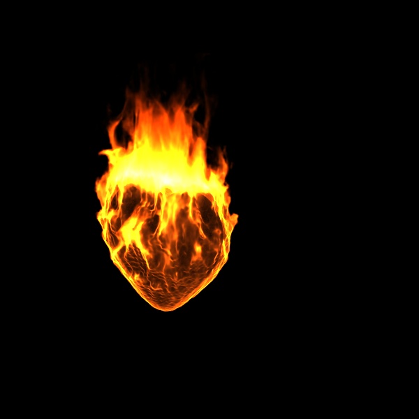

Я создала анимацию сердца в огне с помощью Phoenix FD в 3ds max 2018. На черном фоне это выглядит так:

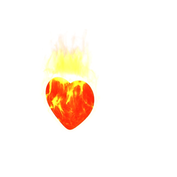

Если изменить фон на белый, то практически ничего не будет видно:
Возникла проблема с непрозрачностью. Как сделать так, чтобы на белом фоне результат был такой же как на черном?

Спасибо, что проявили интерес. Необходимо чтобы огонь был таким же ярким на БЕЛОМ фоне как и на черном.
Тут видимо проблема с непрозрачностью.

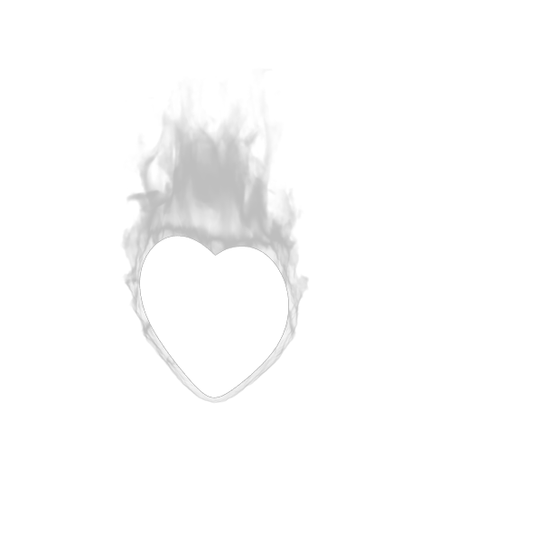

Это Ваш элемент элюминэйшн. Вот он же с прозрачным фоном, то есть на PNG c альфаканалом:
А вот Ваш элемент того же кадра "объект альфа"
И на белом фоне JPG, но другой кадр возможно, этот не скопировал.
Не то что надо?
