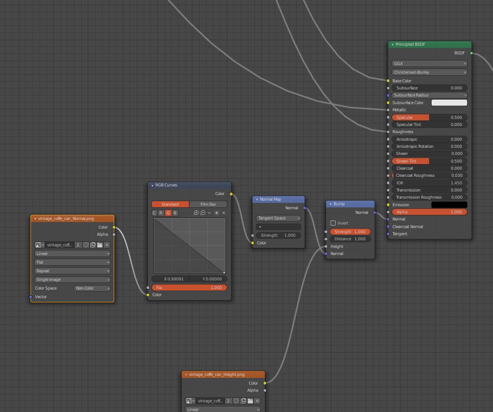

В вашем варианте в установкак материала поставили ‘Displacement’ или ‘Displacement and Bump’? Еще как вариант попробуйте Так подключить.
браш вообще какие-то страные нормалки делает походу.
лучше уж нормалку в сабстансе или марме снять тогда.
Ну или в самом Блендере попробовать, если хайпольку тянет нормально
