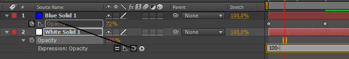

Если по тупому, просто пишете в opacity "100-" и цепляете opacity первого слоя
получится что-то типа
100-thisComp.layer("Blue Solid 1").transform.opacity

Если по тупому, просто пишете в opacity "100-" и цепляете opacity первого слоя Посмотреть вложение 199394
да, в данном случае то что надо... туплю... :)
