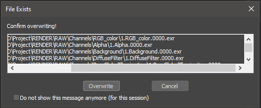

Мне нужно добавить один рендер пасс. Vray спрашивает разрешение на перезапись.

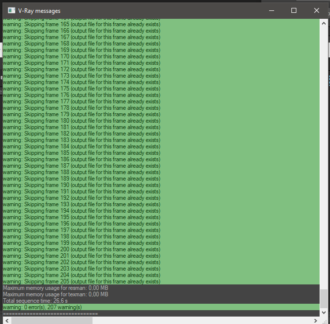

А потом выдает это и завершается.
Я конечно могу просто выбрать другую папку, но мне интересно какого хрена Vray хочет от меня.
Точнее Я уже выбрал другую папку, он туда кидает только один пасс, тот самый который мне нужен и который я выбрал. Что мешает ему это сделать в папку, где уже есть файлы рендера?
Скорее всего в самой винде стоит защита на перезапись в этой папке
