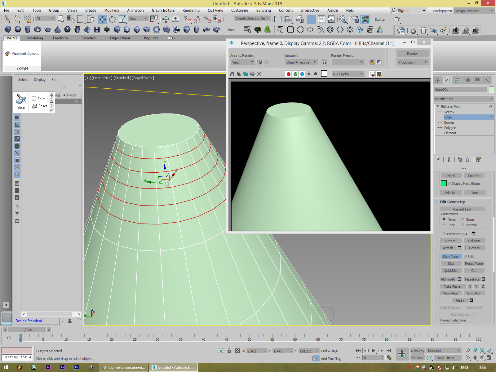

Никогда не обращал внимания на это, вот теперь спасибо вам, открыли глаза ))) стал замечать всегда и везде.
И да, походу это так по умолчанию, на всех конусных формах есть эти ребра, даже на рендере они остаются.(и не только в максе)
Помогает добавление лупов, на этот скос, чем их больше тем лучше. Сразу все сглаживается.
Простите, я тоже хотел бы это развидеть, особенно с моей склонностью к оптимизации)
слишком длинные прямоугольники
необходимо добавлять сегменты горизонтальные

не ну это вы уже капризничаете чрезмерно,,
понятно же, что квадратики это всё что хочет топология в данном случае, можно воспользоваться СлайсПлане и нарубить ей так чтоб было квадратиками
