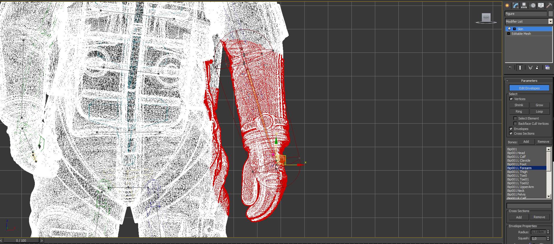

Не получается сделать так чтобы при повороте руки не рвало модель .Все перепробовал не получается отредактировать в skin ! Выбираешь вршину элипса а она не перемещается ! Подскажите как сделать риг ?

Да, сетка невероятная, если это не обман зрения. На атомы она разбита, что ли. А вообще, я скиню другим модификатором, более удобным, но результат и в скине должен получаться тот же. Если правильно замечаю, там кость руки влияет на торс, тогда исключите запретом все лишние вершины и всё, должна быть такая функция, где-то там редактируемая таблица веса вершин должна быть. Выбираете кость, выделяете вершины, распределяете их вес по нужным костям, а на ненужных ставите ноль и вуаля, все как в майе будет. Только если исключить вершину при весе на кости 1, тогда надо, скорее всего, указать другую кость, иначе на ноль не очистится, и вообще единичка не исчезнет, ибо программа ведь не знает куда перекинуть освобожденный вес. То есть, не понял я в чем проблема. И почему на картинке не мягкое выделение? Это какой-то клей момент скорее, чем скин. Короче говоря, смысл модификатора в распределении веса вершин. 1 - полная привязка к кости, а ноль - отсутствие привязки. А, например, по 0,3 на две кости и 0,4 на третью (в сумме 1), то и влияние соответственно распределено - каждая кость из 3-х будет оказывать свою долю влияния. Между смежными костями вес по рядам вершин должен постепенно переходить от одной кости к другой. 0,9 - 0,1 ; 0,8 - 0,2 : 0,7 - 0,3 и т.д. (в сумме - 1) И это только в месте соединения костей, а дальше каждая кость должна полостью влиять на вершины рядом (вес 1). Простая математика. Почему-то многие свое незнание программы именуют глюками программы. Что ни возьми на форуме новичков, кругом у них программные глюки.

Наверное я некорректно сказал, не форумы любителей, а любители на любых форумах. Макс прекрасная и мощная программа, но в указанном отношении ему достается больше других. И здесь сплошь и рядом, достаточно бегло пробежаться. Не заходил несколько лет, но всё по-прежнему. Пользуюсь и мая и гудини, но в основном максом и с глюками и проблемами в нем почти не сталкиваюсь. Стабильный инструмент, как и перечисленные, все отличные программы. Вот эта тема почему названа глюком? Возможно автору нужен инструмент с колесиками а-ля позер, а не понимание что происходит в программе. Это, по-моему, любительский подход. А если знать что все эти колесики только перераспределение веса вершин, вопроса не возникнет, мол, чё происходит, глупый макс. Рамочкой выделил красные вершины торса, указал кость позвоночника, открыл таблицу вершин и там в пару кликов переназначил управляющую кость и вся проблема решена. Изначально ее и не должно возникнуть Сразу назначить соответствующим группам вершин свои кости полным весом (1), потом смягчить смешивая вес на границах, с абсолютной точностью и контролируемо. Скининг готов. Потом скинморфинг и любая оснастка какую можно представить. Есть и с мышцами приемлемый плагин. Никакой проблемы не возникнет если знаешь что делаешь. Хотя майские мышцы лучше (ненамного). И тем не менее оснастку качества "Аватара" , то есть неплохую насколько я могу ее со стороны оценить по картинке, можно в максе сделать не сталкиваясь с какими-то глюками. Хорошее автоматическое распределение есть в бонеспро, но это может быть важно для конвейера или для быстрого старта без опыта.
тут скорей вопрос как это применить к миллиарду вершин предложенных на скрине :woot:
Все умеют выделять вершины. Поставить галочку выбора вершин, а дальше как угодно, рамкой, потом выровнять набор и дальше через шринк, гроу, ринг, луп точное управление массовым выделением. В таблице вершин преобразование веса хоть десятков тысяч вершин можно делать одновременно, вводя параметр любой одной вершины. Но, соглашусь, такая сетка конечно не нужна и вредна, не говоря уже о топологии. Только макс тут ни при чем.

Но там все просто и точно, я же выше описал механизм. Заранее можно примерно знать какая группа вершин будет как привязана и соответственно подготовить топологию, так что все абсолютно точно.
