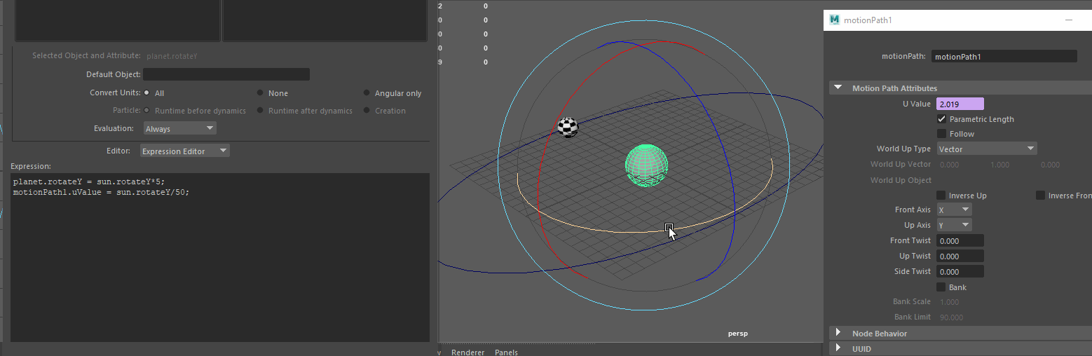

экспрешен
или можно ноды приконектить. Типо ротейт солнца равно ротейт планеты * на коеффициент. Но нужно же пустиь по элипсу - констраин моушен пас. У планеты там будет своя принастройка ко фрейму, ее брейкаем и вешаем на нее экспрешен.
щас картинки покажу
292
но оборот только один, не знаю как больше сделать
надо к номеру кадра привязываться. Тогда будет бесконечно крутиться. А вращение Солнца тут по барабану имхо должно быть
