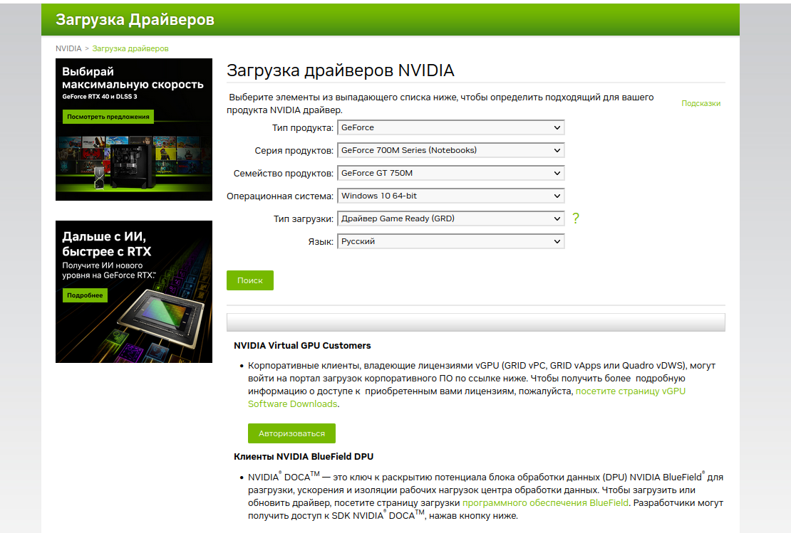

Как понимаю у вас ноутбук. Сначала попробуйте поставить драйвер видео карты отсюда https://www.nvidia.com/download/index.aspx?lang=ru , автоматически Windows старые драйвера не ставит. Заполните поиск как показано на рисунке:
Спасибо! Я обновил драйвер, но карта всё равно не пашет, это уже бесполезно
