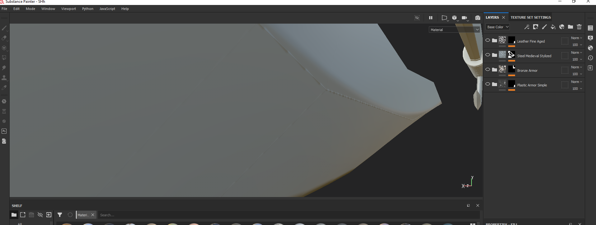

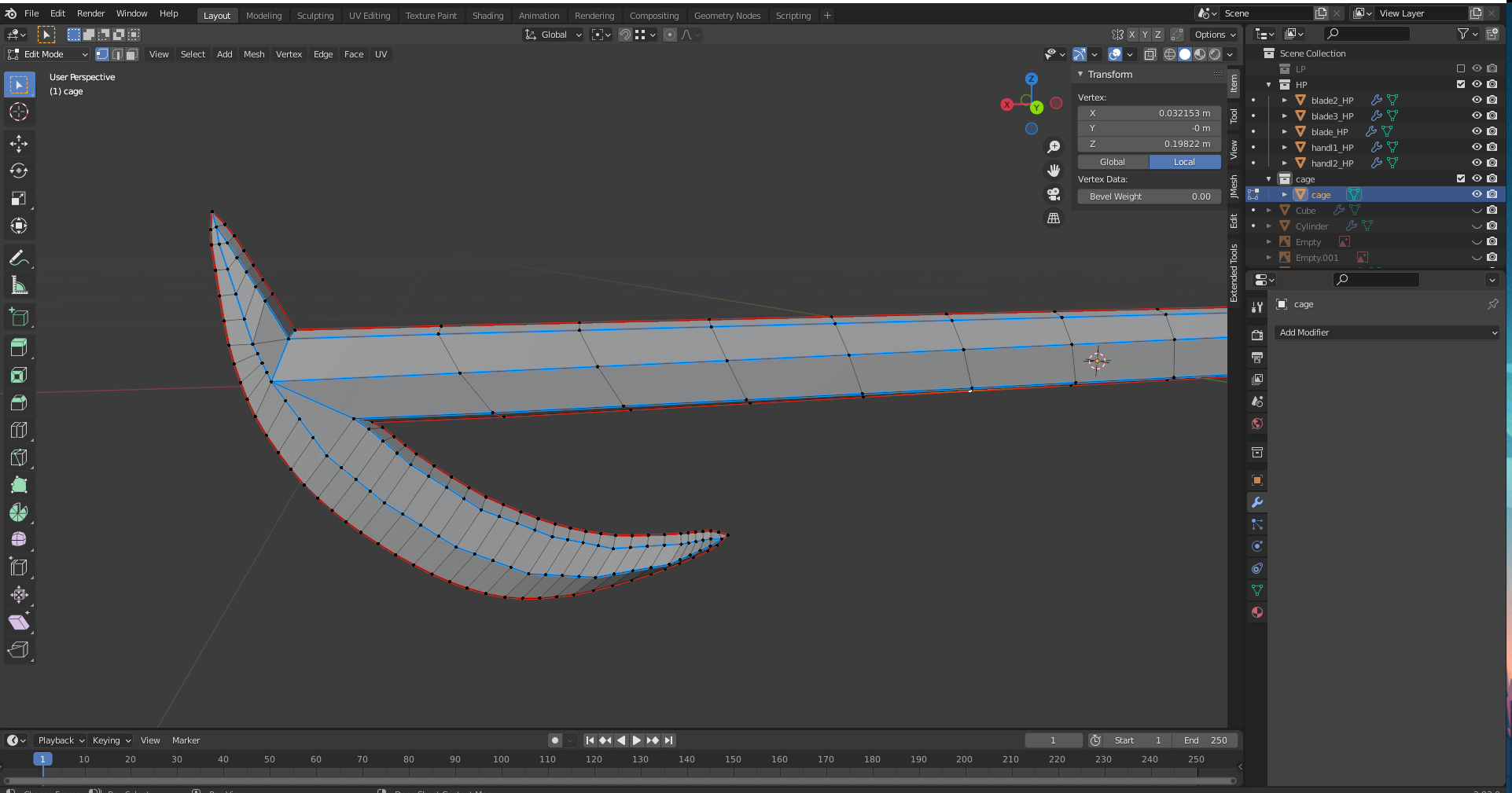

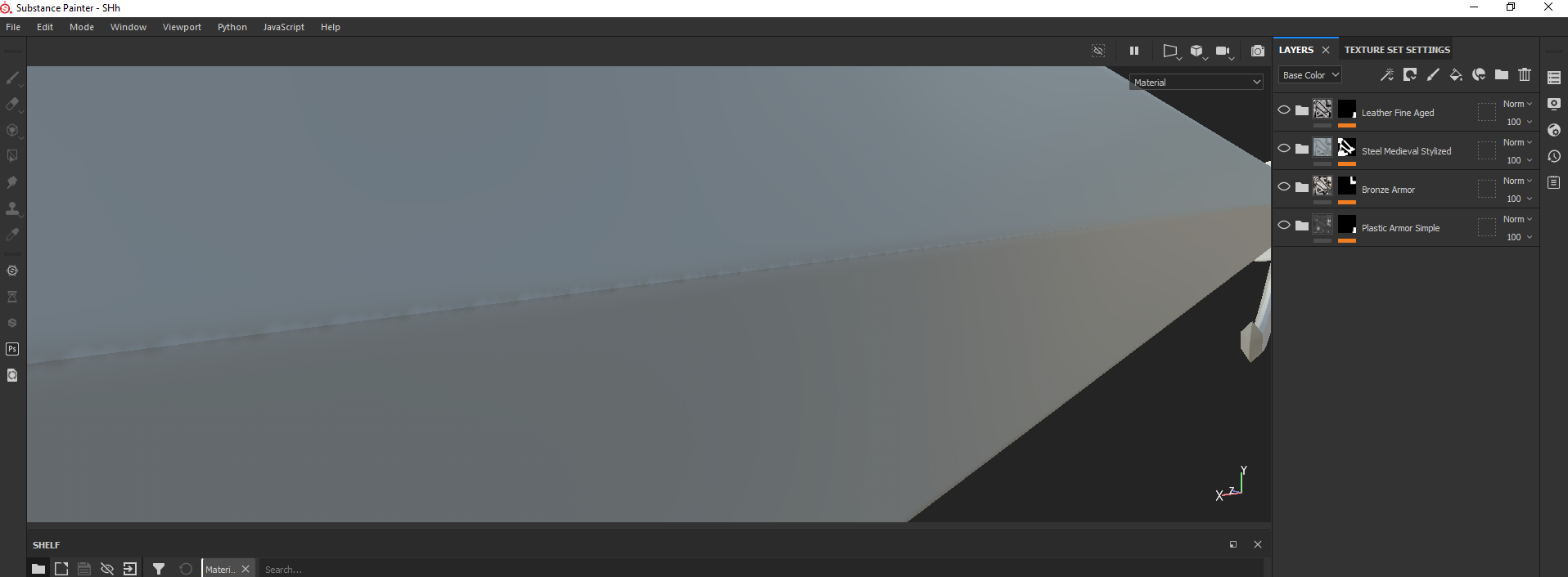

Всем привет, подскажите пожалуйста что это за артефакты в substance painter, они именно в тех местах где я делал Bevel Weight, как это можно исправить?

вот почему я не люблю все эти кризы и прочие заморочки. Никакой гарантии, что другие софты будут это воспринимать как надо.
Надо подобные эджи либо фиксировать геометрией, либо использовать максимум софт-хард нормали.
вообще если еще не делалось, то можно попробовать в сабстансе для начала сгенерить все карты, нормалей, кривизны там идет в их числе по дефолту. Возможно тогда сабстанс поймет что ему подсунуть пытаются.

Всем привет, подскажите пожалуйста что это за артефакты в substance painter, они именно в тех местах где я делал Bevel Weight, как это можно исправить? Посмотреть вложение 300818 Посмотреть вложение 300819 Посмотреть вложение 300820
Потому-что от того что там обозначен Bevel Weight субстансу не холодно не жарко. Эта настройка регулирует Bevel при использовании одноимённого модификатора.
Проблема со швами от того что что все грани которые ты пометил как бевел являются хард эджами( видно по тому как работает сглаживание), а всё что является хард эджем должно иметь шов на UV.
Нужно либо резать это всё на UV, либо распределять распределить группы сглаживания так чтоб там не было хард эджей. Тогда артефакты уйдут.

тогда я думаю если в сабстансе карты сгенерить, то он нормалку может нормальную сделать уже. Хотя не факт, надо попробовать какой-нибудь кубик подсунуть ему
Нет разницы где запекать, харды без швов дают артефакты во всех программах.
+ За одно ещё паддинг проверить и выпрямить шеллы, это ещё добавляет артефактов сверху хардов
