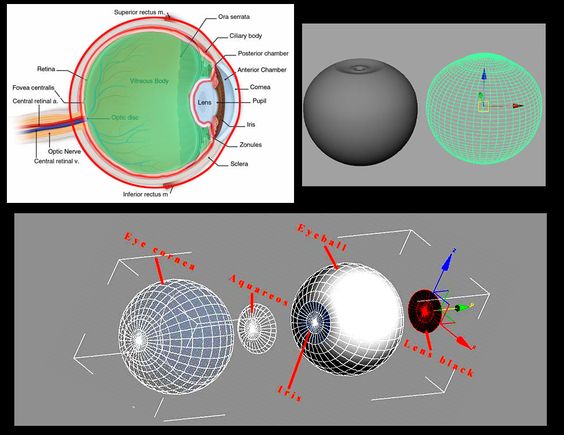

Вопрос с глазами для меня все так же остается открытым. Нужно ли делать как в картинке ниже (ну или подобный метод, гугл мне много навыдавал) или сферы достаточно?
FDS
154
#97
6322 полигона без глаз. Мда, похоже, что переборщила с полигонами на гребнях.
Смотря для чего. если для красивого рендера, то желательно сделать, как то... симпатичне и объемнее получается. Если для лоуполи, то нет смысла, даже скорее не желательно.
